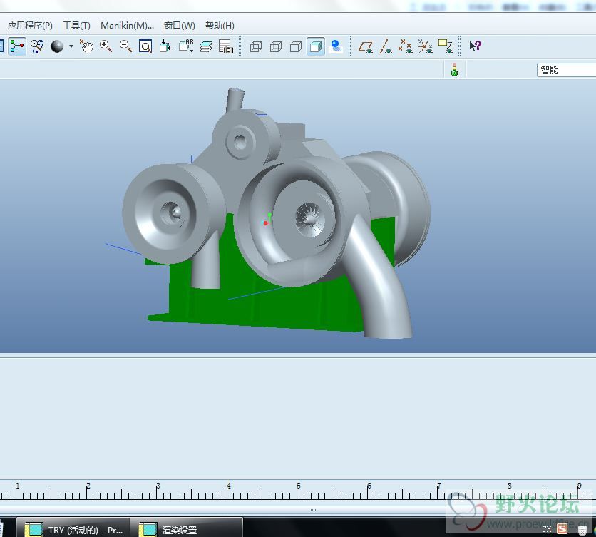

  我在装配完组件要生成动画的时候,在动画窗口中,用于演示拆分动画的窗口太窄,以至于导出mpg或avi格式的动画后,窗口太窄,导致零件显示不完全,下面用来显示时间线的地方又太宽,拖动时只能将时间线向上托,向下拖不动了,请问能有有方法使动画窗口的尺寸大一些。

这个好像是固定了最小高度,是调整不了的,你可以临时改大屏幕分辨率,有条件换大显示器也可以

输出动画的时候把把PROE窗口拉小一点。绘图区域长宽成你想要的比例。然后导出动画。
调整像素就行了
