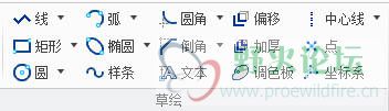

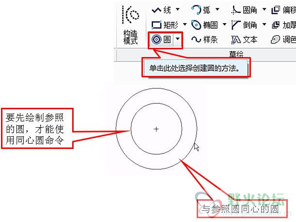

Creo的草绘命令相对Proe有了很大的改进,在Creo中给命令按区域划分,使得我们在绘图中更容易上手,下面就Creo的草绘命令进行详细的解析。
主要内容:

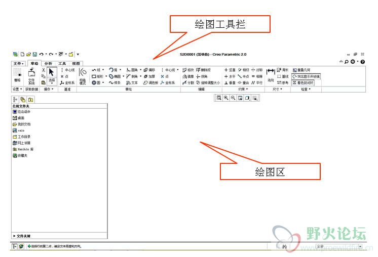

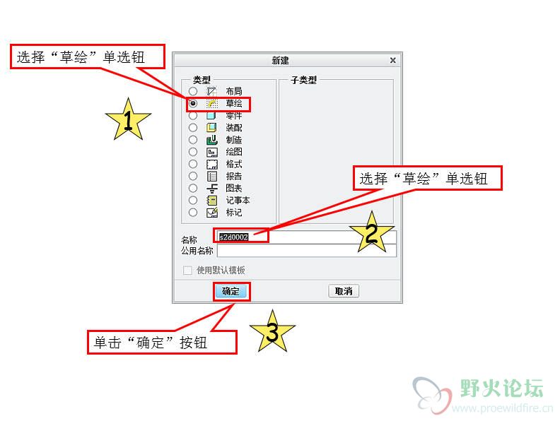

一、进入草绘界面
二、认识绘图区与绘图环境
三、草绘命令详解
一、进入草绘界面

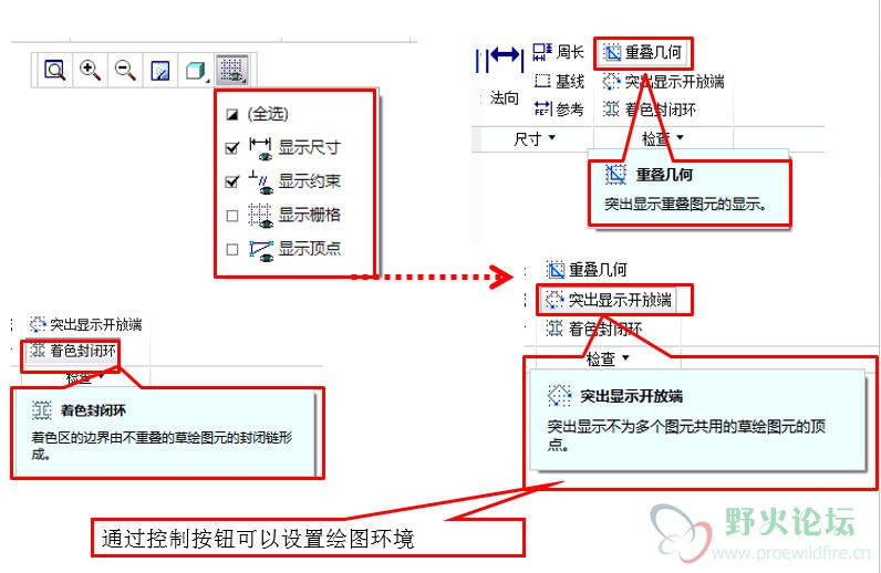

二、认识绘图区与绘图环境
更多高级选项可以进入Creo选项进行设置

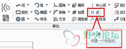

点
单击草绘工具栏中的“创建点”按钮,将光标移到草绘工作区,单击创建一个点,然后在另一处单击创建第2个点,依此类推。与此同时,系统会自动标注点与点之间的尺寸。要结束创建点的操作,按鼠标中键。

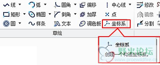

坐标系
单击草绘工具栏中的“创建参照坐标系”按钮,在工作区单击可以创建一个坐标系

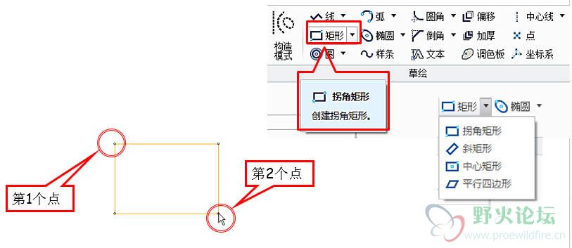

矩形
在Creo2.0中,矩形是通过指定两个对角点来创建的。单击草绘工具栏中的“创建矩形”按钮,然后在工作区的两个对角点位置各单击一次即可绘制一个矩形

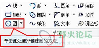

圆
通过确定圆心和圆上一点来绘制圆,这种方式比较常用,也比较简单。单击草绘工具栏中的“通过拾取圆心和圆上一点来创建圆”按钮,然后在工作区单击指定一点作为圆心,移动鼠标指针,单击指定另外一点作为圆上的一点,即可创建一个圆。
同心圆
单击草绘工具栏中的“创建同心圆”按钮,单击工作区中已经存在的圆或圆弧,移动鼠标指针,然后在合适位置单击即可创建同心圆

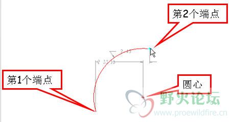

圆弧(3点/相切端)
单击草绘工具栏中的“通过3点或通过在其端点与图元相切来创建弧”按钮,在工作区依次单击两点作为圆弧的端点,移动鼠标指针到合适位置,单击可创建圆弧

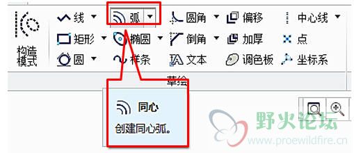

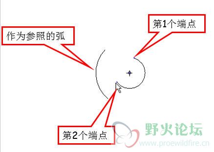

同心弧
单击草绘工具栏中的“创建同心弧”按钮,在工作区单击选中已经存在的圆弧,移动鼠标指针确定圆弧的半径,在两个不同位置各单击一次确定出圆弧的两个端点

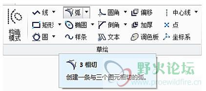

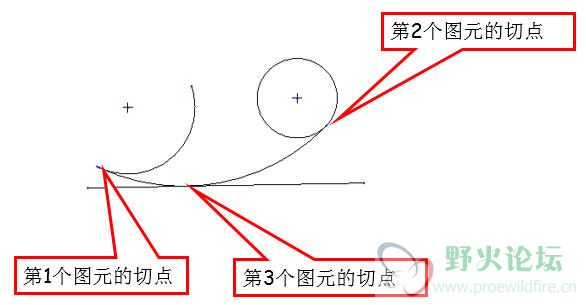

圆弧(3相切)
单击草绘工具栏中的“创建与3个图元相切的弧”按钮,依次单击工作区中的3个图元,即可创建与这3个图元相切的弧

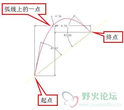

弧(圆锥)
单击草绘工具栏中的“创建一锥形弧”按钮,然后在工作区单击鼠标一点作为锥形弧的起点,移动鼠标指针到另外一个位置并单击作为锥形弧的终点,最后移动鼠标指针到新的位置并单击确定锥形弧的半径和弧度

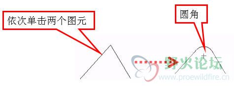

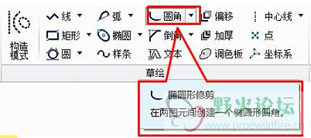

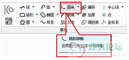

圆角
单击草绘工具栏中的“在两图元间创建一个圆角”按钮,然后在工作区依次单击已经存在的两个图元,由此便可在两图元之间创建一个圆角
椭圆教
单击草绘工具栏中的“在两图元间创建一个椭圆形圆角”按钮,然后在工作区分别单击已经存在的两个图元,由此便可在两图元之间创建一个椭圆形圆角

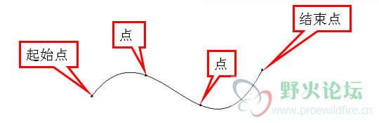

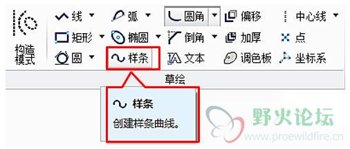

样条曲线
单击草绘工具栏中的“创建样条曲线”按钮,在工作区依次单击选取若干点,系统会用平滑的曲线依次将这些点按顺序连接起来,按鼠标中键可结束样条曲线的创建

1.“中心线”有两个,一种是旋转中心线,既几何中心线,还有一种是一般中心线,区别应该说明一下,对于几何中心线,尺寸标注十分有好处,系统会识别,自动标注出对称尺寸。
2.还有就是“样条曲线”要说明一下,多边形控制的使用,这是要点。(这个需要图片说明)
3.关于“点”有两个,一个是“几何点”一个是一般点。(需要图片说明)
