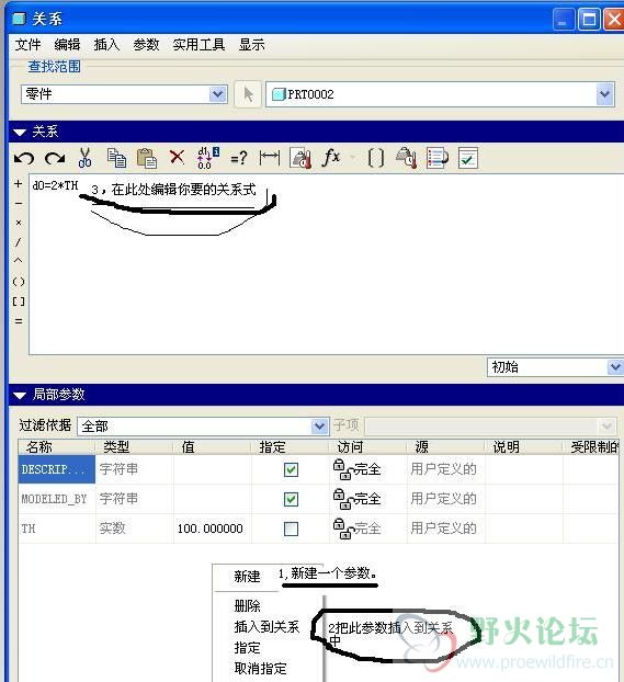

我的问题时,是否能把图片上绿色的部分的高度26与公式形成成参数话,我想得到的效果就是,能根据我输入的值 不同的“Pc(Pc就是一个压力值一般等于10Mpa 20Mpa之类的。)”值得到不同的S(即26)值。我怎么把力学的值给融入进去,使得根据不同的压力,得到我想要的模型,请知道方法的朋友不吝惜赐教,小弟不胜感激

在建模的时候,先增加一个用户参数s,令它的表达式为你想要的公式(公式中用的参数要与尺寸参数名对应),然后高度就引用s,这样就可以了~~~~

问题是我公式中的参数就S是我模型上有的尺寸,而公式中其他的参数如Pc工作压力 并没有这个尺寸参数的阿,我直接在参数中添加就可以了吗?我先去试试

发表于 2008-9-26 11:27 | 显示全部楼层
给你答案
[localimg=275,300]2[/localimg]照此过程,OK
发表于 2008-9-26 11:30 | 显示全部楼层
给你答案
AS.jpg 照此,OK
