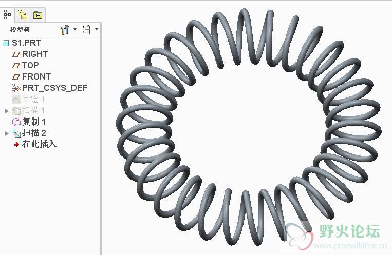

[求助] 各位兄弟姐妹这个弹簧怎么画
发表于 2013-7-6 23:19 | 显示全部楼层 |阅读模式
悬赏10金钱未解决
这个弹簧有个倾斜角度

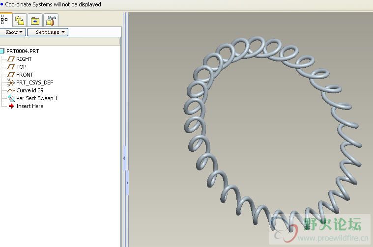

发表于 2013-7-7 00:33 | 显示全部楼层

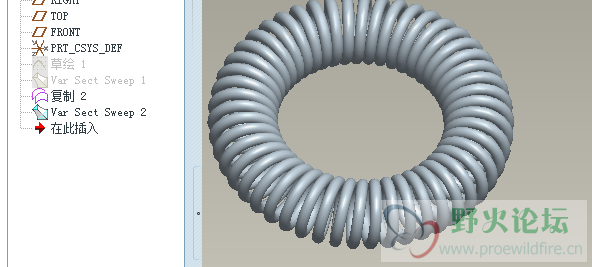

发表于 2013-7-7 20:08 | 显示全部楼层
圆弹簧

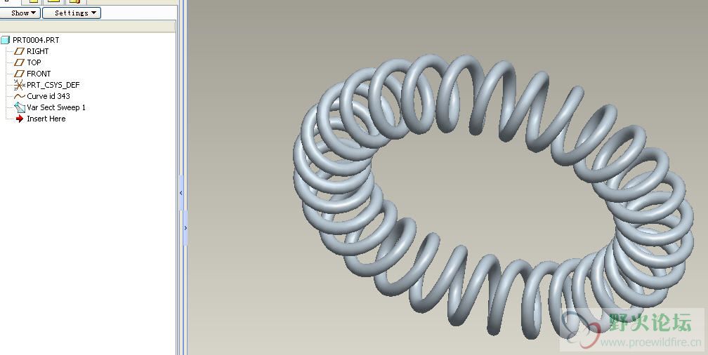

发表于 2013-7-7 20:14 | 显示全部楼层
圆弹簧图片

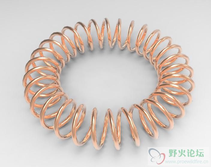

发表于 2013-7-7 20:53 | 显示全部楼层
简单渲染了下
简单渲染了下

发表于 2013-7-9 10:21 | 显示全部楼层
步骤按楼主的做就ok,在第一个扫描添加关系式“sd6=trajpar*360*50”即可
