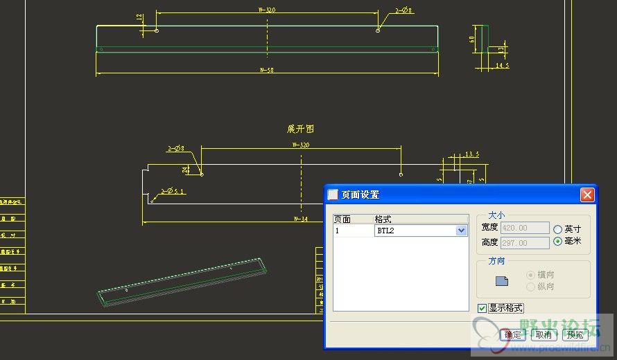

如图: QQ图片20130609161556.jpg
这个是PROE出的工程图,现在我要输出展开图的DXF给激光下料,而激光那边就只需要一个展开图就够了,而PROE转DXF时会将图框、成型图、尺寸等一起输出。
现在要解决的问题是 有没有什么办法在PROE里输出DXF时 只输出展开图?

发表于 2013-6-9 16:34 | 显示全部楼层
把多余的删除了不就得了!

发表于 2013-6-9 16:58 | 显示全部楼层
我是这么做的,工程不是可以加页面的嘛,多加一页,只放展开图
发表于 2013-6-9 22:37 | 显示全部楼层
换完,多余的删除就行啦。

 楼主| 发表于 2013-6-10 09:23 | 显示全部楼层
看来到目前为止,三楼威廉兄的办法是最好的。
但是也有一个问题,那就是即使新建的话成型图和尺寸都没有了,但公司图框或者PROE自带的那个方框还在啊,这个又怎么解决

 楼主| 发表于 2013-6-10 09:28 | 显示全部楼层
回复 3# 威廉 的帖子
那图框怎么办?

发表于 2013-6-10 10:21 | 显示全部楼层
关于图框问题,如果你第一页选择的是公司的图框,那么接着再建立一页中用的还是第一页中的图框,不能改变的,只有在CAD中处理(删除)了。

发表于 2013-6-10 10:48 | 显示全部楼层
去图框:在页面上右击点页面设置,显示格式前那钩取消掉点确定就可以了,希望有用。
