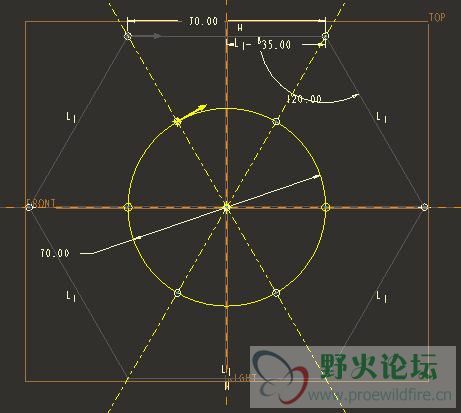

他告诉我"每个截面的图元数必须相等"

你要把圆打断,在每个点,就可以了

对把截面圆按你的位置要求打断就行了

你能说清楚点嘛?我已经打断了

把点数控制到一样还不够!   起始点的位子跟方向也是要一样的!   你这样画的没错!    不知道你还想问什么问题哦!
