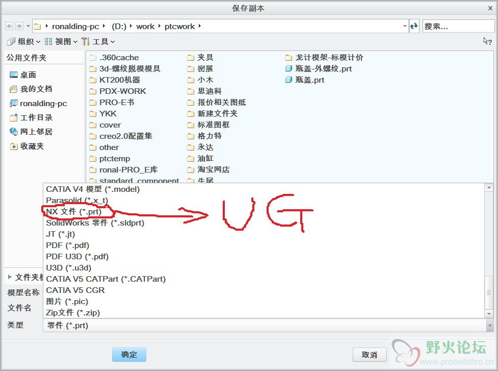

creo 3.0里3D格式可以直接转成UG文档的,UG直接就可以读取了,我一直这么转的
都什么年代了,还stp格式传文件呀,亲

现creo3.0d可直接打开ug文件
