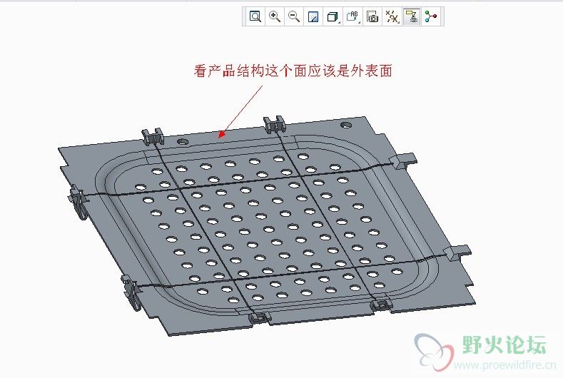

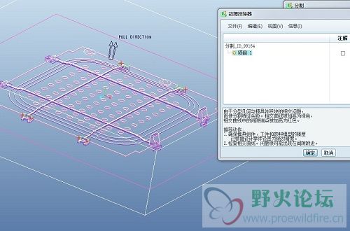

如图!!!这个真心不知道怎么办了。。。求大神帮忙教我一下。。。很急。。。是毕业设计。。。这个已经拖了很久了。。。这个不弄好下面的做不下去。。。原文件由于权限问题没法上传。。。知道怎么改的可以联系我 QQ 434680851。。。谢谢大家了。。。 QQ截图20130505220805.jpg

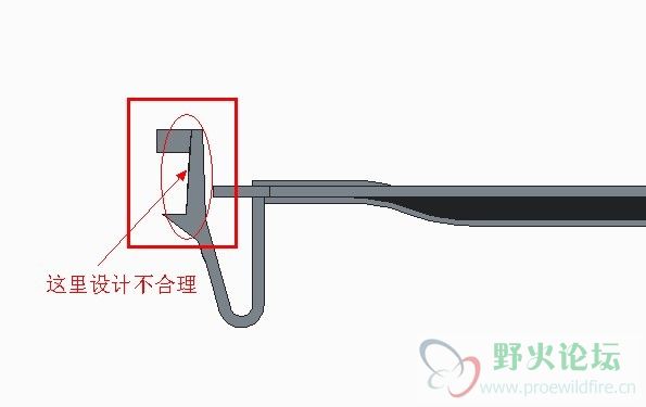

卡扣那有点问题不改的话只能做成斜顶了

卡扣那有点问题不改的话只能做成斜顶了

问题不超下面三个          解决方法
1.产品本身有自交  ---------需修补
2.精度问题               ---------手动修改
3.分型面问题          ----------修改分型面
属于哪种,自已判断
希望能帮到你
分别都怎么改不清楚啊。。。

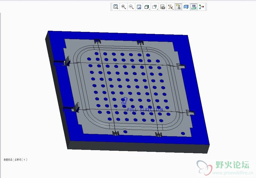

正面朝上
