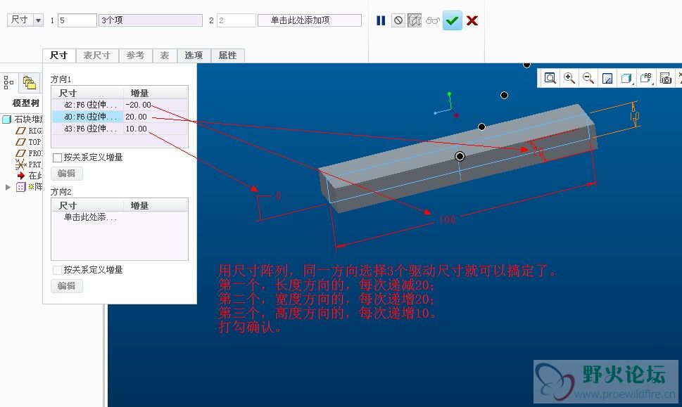

我在这里简单讲一下实现过程。没有关系式,就是简单的尺寸阵列。

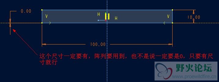

1.拉伸一块长100宽20高10的特征。(操作要点见图片中的文字说明)

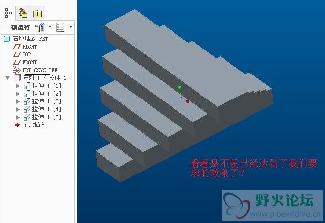

2.用尺寸阵列,同一方向选择3个驱动尺寸。
3.看看是不是已经达到我们要求的效果了。
4.关于四视图,有心人也都从我的贴图看出是在造型里面做的。
是不是很简单呢,prt是用creo2.0做的,用习惯了都不愿意去用5.0了。
