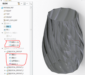

楼主: chengbojue
[求助] 谁来画一下这个杯子

发表于 2015-1-26 16:19 | 显示全部楼层
顶    看过类似的外形 用关系式可以一步到位

发表于 2015-2-16 14:45 | 显示全部楼层
用造型做的

发表于 2015-2-16 14:49 | 显示全部楼层
模型文件,把模型树箭头拉到最下面就好

发表于 2015-3-21 00:02 | 显示全部楼层
用关系式最方便。但是这种东西我一般不用,因为不容易举一反三。
像你这个,我会用两种方法:
1、混合。在混合时选择旋转;
2、扫描单片,然后再阵列,然后合并,倒圆角;
