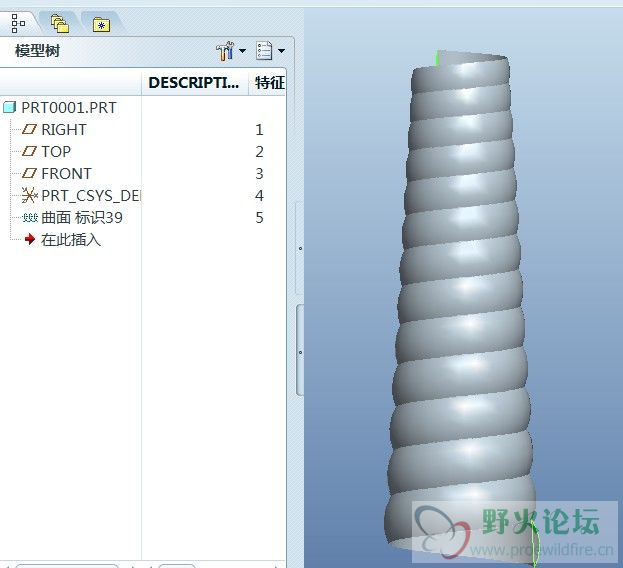

一开始没看到第一个图,只做了直的,开新帖补上渐变式的,
螺纹一次扫描
prt0001.prt.rar
38.9 KB, 下载次数: 54

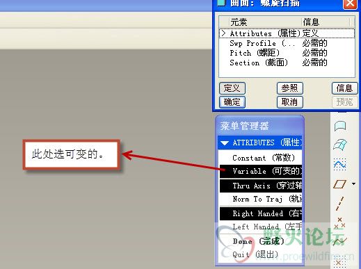

想知道螺距一个10一个5,“5”是怎么得到的
220
307
发表于 2013-4-24 08:49 | 显示全部楼层
回复 楼主 钟汉昌 的帖子
你好,请问你这个图里的螺距是怎么设置的呀。我画的时候就提示要填数的框。在哪可以做螺距由图控制呀。
56
66
发表于 2013-4-24 14:34 | 显示全部楼层
选可变节距。

回复 5# 叽咕倒毛 的帖子
可变螺距+trajpar渐变
