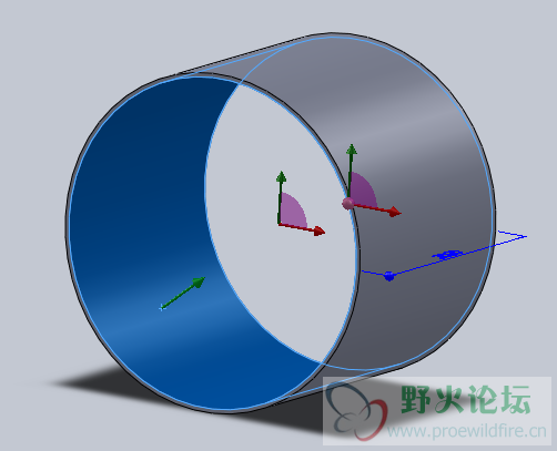

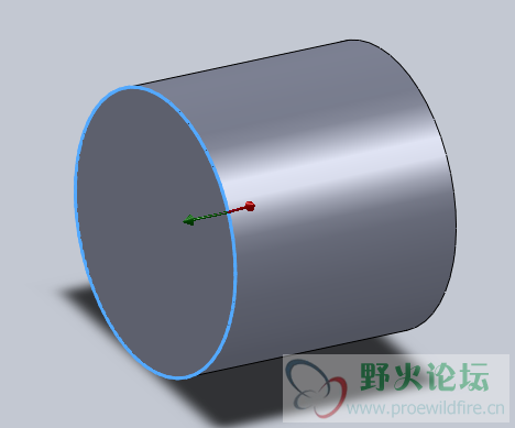

较小的圆柱体的边线,附件里用蓝色加亮显示的边,与较大圆柱体内壁,附件中也用蓝色加亮显示了,让这两个元素相切,即点接触。有高手能指点一下如何装配吗?最好每步都有图
本来是模拟一个小车的四个轮子在罐体内壁运动,每个轮子的外侧边线与罐内壁接触

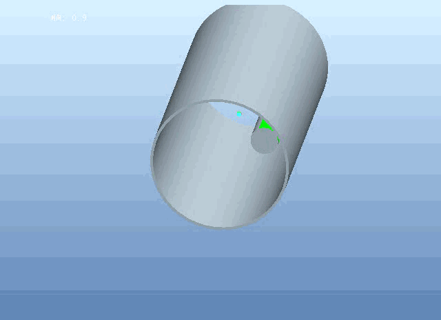

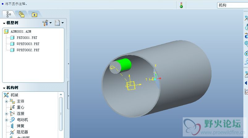

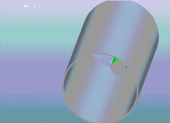

发表于 2013-4-18 21:30 | 显示全部楼层
我做的是公转加自转,我能想到的方法就是这样了。
如果只是公转的话就简单了,只需要在做小圆柱时 在小圆柱外多做一条轴线 装配时与大圆柱中心线做销钉连接就可以了
