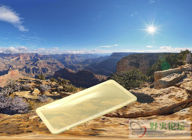

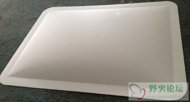

最近需要做这种曲面,,,之前做过类似的,,,效果都不好.........不知道大家有什么好办法做这种曲面.....附图上来
要求看起来饱满,,顺畅......
尺寸600*300 R30  高度45
在线等待........

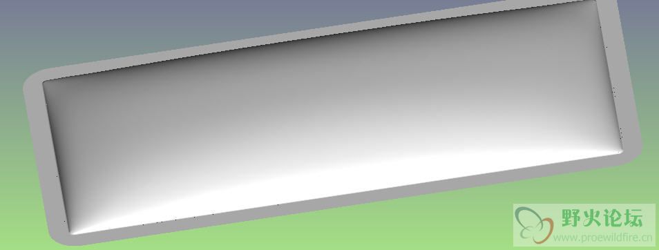

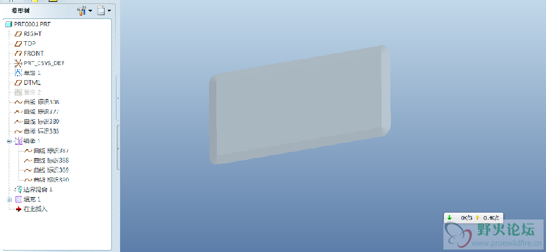

发表于 2013-4-17 20:08 | 显示全部楼层
我画了一个你看一下
和你的图片比较像,但“高度45”没明白

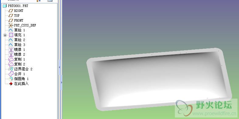

发表于 2013-4-20 12:51 | 显示全部楼层
GG,你这个很简单啊,简单来说就是利用拉伸和造型即可实现,

发表于 2013-4-20 13:12 | 显示全部楼层
看看这个是不是,还有你四边框的宽度是多少啊!

发表于 2013-4-22 16:59 | 显示全部楼层
回答
是不是要这种效果
83
发表于 2013-4-22 19:43 | 显示全部楼层
楼主效果图是正方形的,但尺寸是长方形的,所以要达到效果图那种效果非常难,重新做了一下,也只能达到如下效果
88
94
发表于 2013-4-25 19:49 | 显示全部楼层
这个就是表面起毛刺有点难度
102
109
发表于 2013-5-7 08:50 | 显示全部楼层
造型到是容易,但是表面的防滑颗粒有点难
