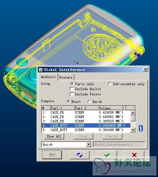

请问野火3.0 干涉分析时干涉部分如何高亮显示?

你点击右边对话框中的干涉内容,画图界面中自动就会高亮显示的

选中分析对话框中出现的任一干涉,就会出现高亮显示,当然前提是这两部会有干涉!
