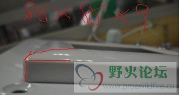

请问盖子上面的面如何画,请高手帮忙画个,注意面的过渡,小弟画了几次,没有画出来。外形规格86*86*9

圆角变形画好后,边界混合就行!

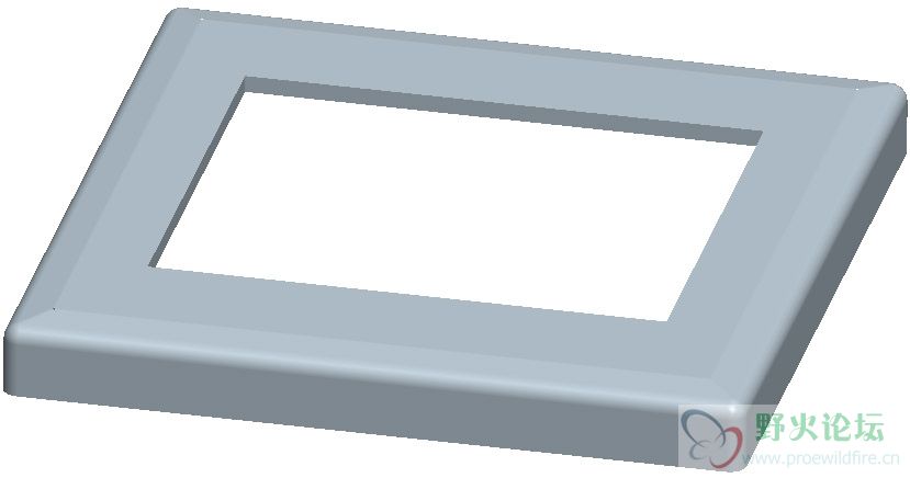

曲线做面,尺寸类似,稍改下就可以用了

86面板
86面板

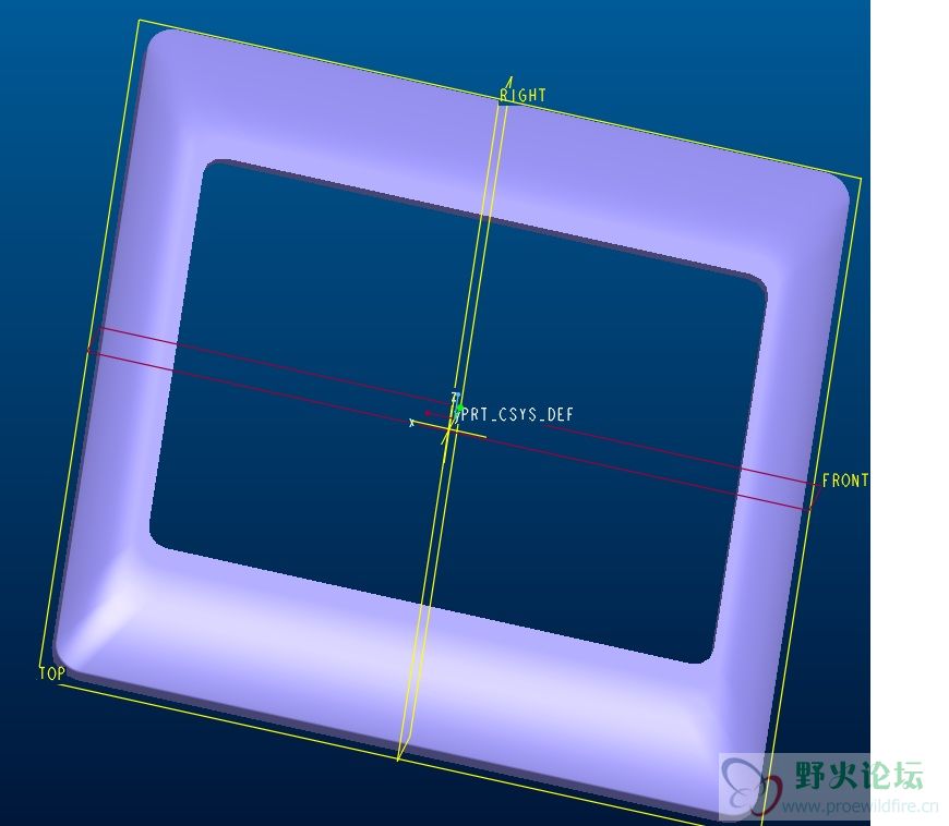

可惜我做的不是很好,表面有点楞子,没有楼上做的圆顺光滑

原帖由 hanmin 于 2013-4-3 10:20 发表
86面板
谢谢hanmin!学习了,您这样做确实表面圆润平滑很多了,学习!
86面板
面还是不够顺,不过还是非常谢谢了。

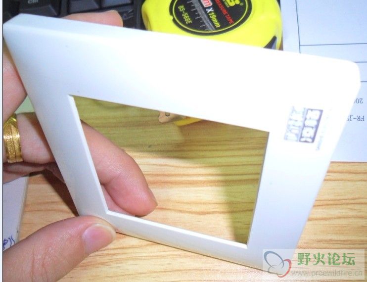

楼主看符合吗?我用草绘拉伸、抽壳、倒圆角这些简单命令做的
