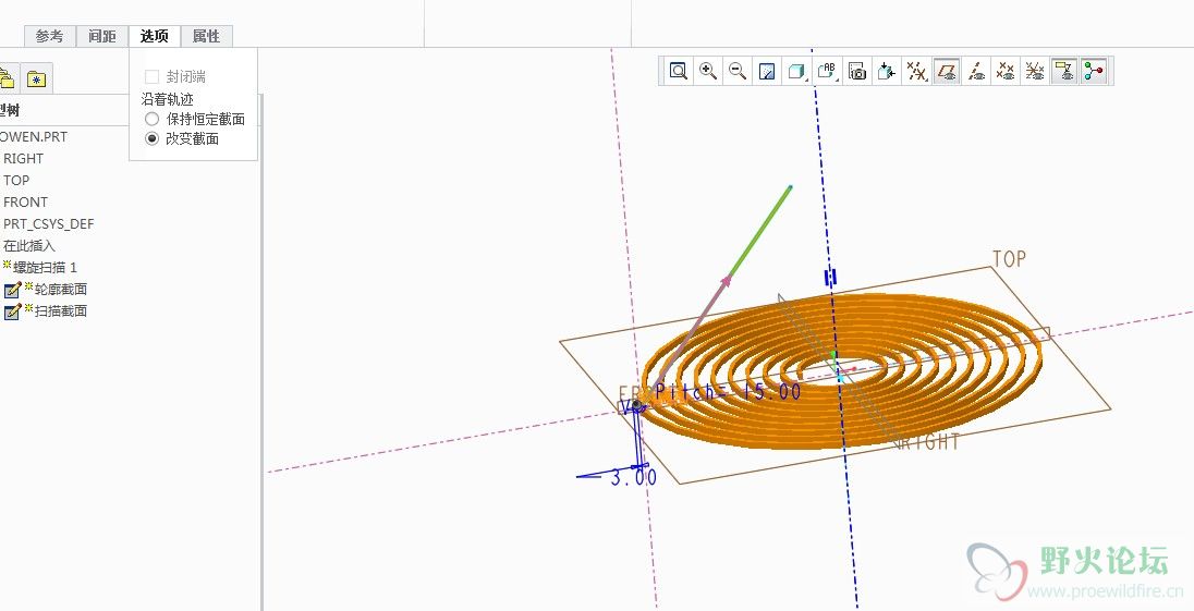

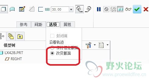

求师父解答

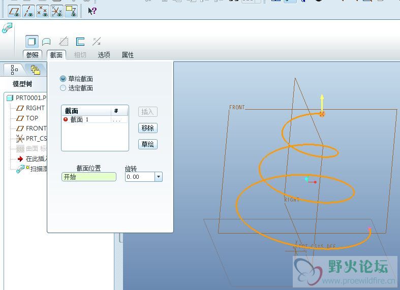

发表于 2013-3-30 11:06 | 显示全部楼层

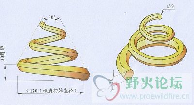

截面圆到正六边形的螺旋扫描混合?

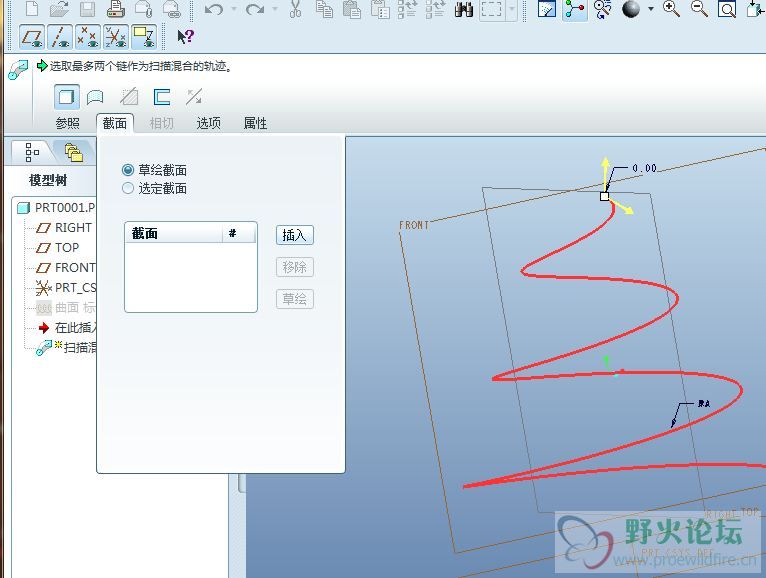

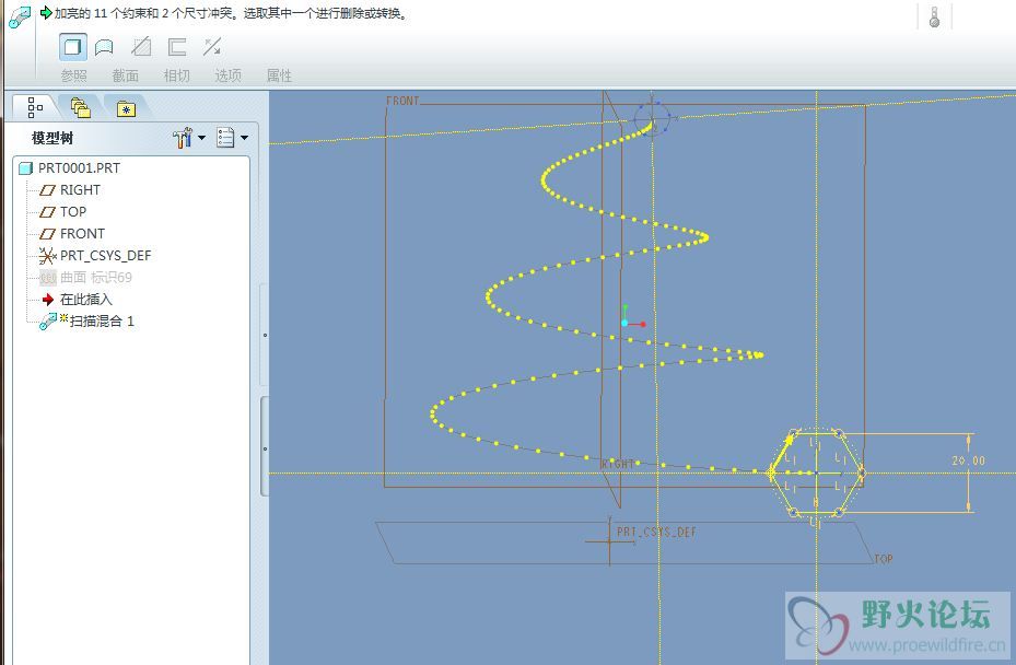

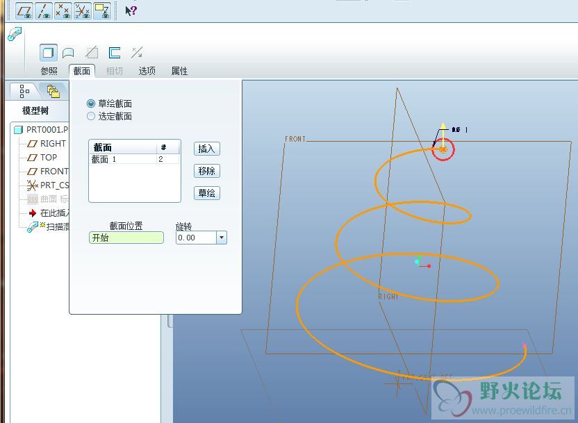

发表于 2013-3-30 20:06 | 显示全部楼层

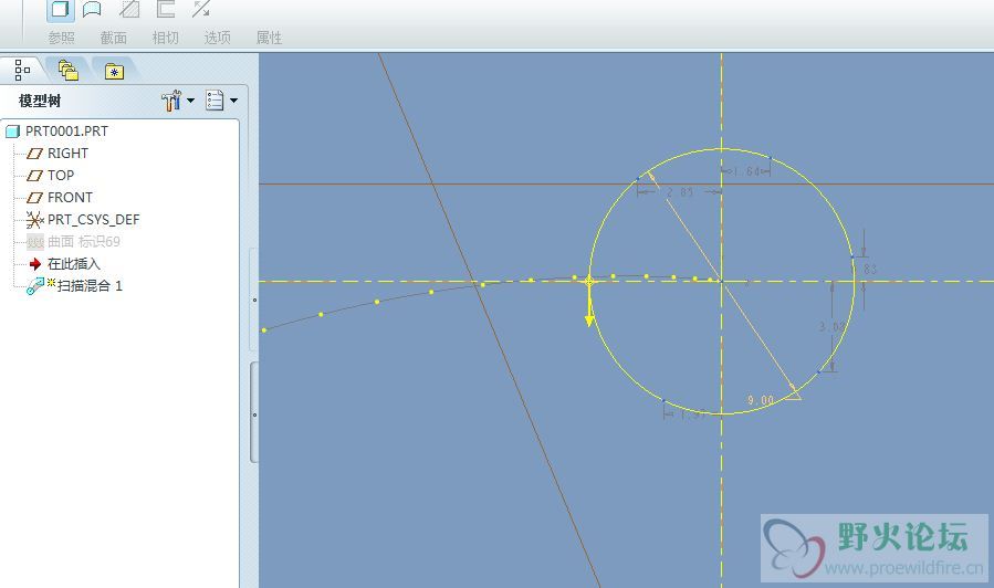

见图
用扫描混合,过程大概就这样的,那个扫描轨迹可能有别的好办法可以做。
先点插入,在选择截面所在的点,然后草绘截面1,就是那个圆,但要把圆打断成6个图元,因为第二个截面是六边形。草绘完截面1后在点插入,然后选择截面2也就是六边形所在的点,在草绘,这里要注意起点,要保证起点和截面1的起点相近,才不会扭曲。

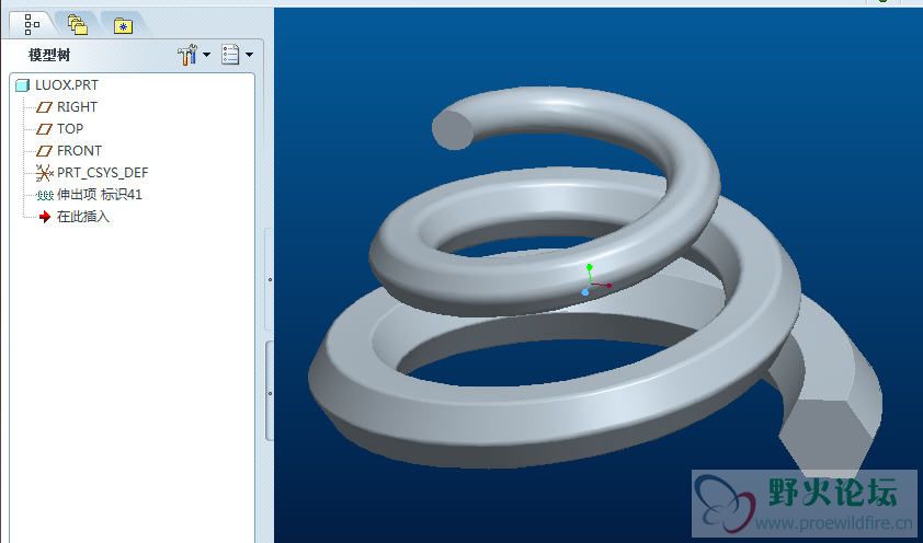

 楼主| 发表于 2013-3-31 00:23 | 显示全部楼层
回复 7# 327987217 的帖子
扫描混合做了,谢谢

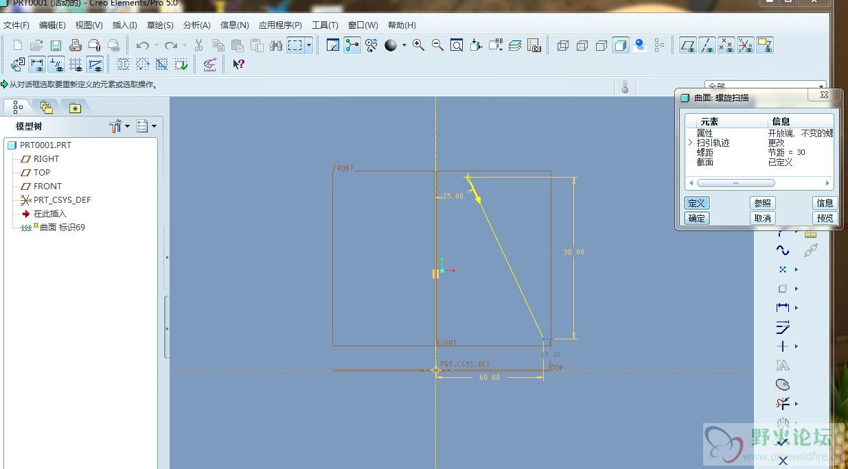

发表于 2013-3-31 10:00 | 显示全部楼层
回复 7# 327987217 的帖子
高手您的那条空间螺旋线是如何画出来的?请指教下
190
291
发表于 2013-3-31 10:17 | 显示全部楼层
我是用笨办法,
用螺旋扫描 曲面!轨迹就是图中那样的,截面就随便用一小段直线就可以了。扫出来的曲面的边线就可以做下一步的扫描轨迹了。
这个应该还能用曲线方程直接生成,那方程我不熟,就没用那个了。
