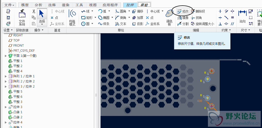

我在草绘下  修改尺寸 命令没法使用   标注不了自己想要的尺寸

几乎可以说是个人操作及设置问题,
“还有个就菜单的命令老是不显示 每次使用都要点一下才出来 很不方便  ”,这个从你贴图1明显看出是自己设置了菜单隐藏,右上角有个小三角,自己点下就好了

发表于 2013-3-21 11:50 | 显示全部楼层
看你的尺寸颜色好像你已经把尺寸锁定了,锁定了好像就不能改了,你把尺寸解除锁定试试,一般你要用修改命令,你先选取尺寸,再点修改命令。······选取尺寸后尺寸应该是红色吧!

 楼主| 发表于 2013-3-21 23:25 | 显示全部楼层
回复 3# hc_yml 的帖子
是的 这个问题确实是个人操作问题
第二个图片是怎么回事呀  我就是正常的标注修改个尺寸 点了总是没反应

 楼主| 发表于 2013-3-21 23:26 | 显示全部楼层
回复 4# Purpleporch 的帖子
不是没法修改现有的尺寸  是想新标注一个尺寸没法标注

 楼主| 发表于 2013-3-21 23:32 | 显示全部楼层
请各位帮忙看看‘   这个问题困扰我好久了
有些尺寸不能标注自己想要的   现在都是换算出来才行
比如要两个孔的距离  目前只能用一孔到边距离 减去 另一孔到边距离  换算
发表于 2013-3-22 09:03 | 显示全部楼层
图2里的尺寸,选法向。
发表于 2013-3-22 09:13 | 显示全部楼层
文件——选项——窗口设置——图形工具栏设置——主窗口——查看是否为“不显示”,否则选择“显示在顶部”

 楼主| 发表于 2013-3-22 20:56 | 显示全部楼层
兄弟  谢谢你
是我的问题  被法向这个字给忽悠了  怎么就看出来他才是标注的命令   哎
