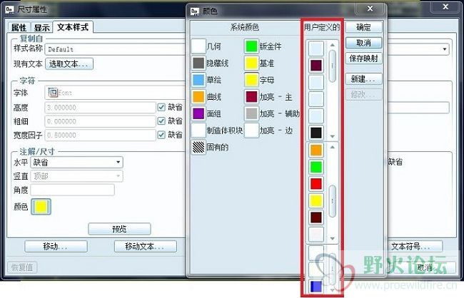

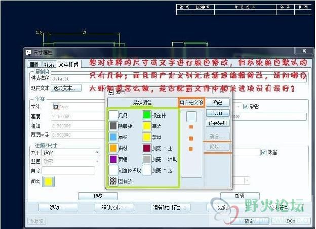

以前用过4.0时,注释文字可以对其进行自定义颜色,自定义颜色列也有若干颜色可以选择,之前没有怎么设置,也不会设置那个。
现在用5.0发现注释文字的自定义颜色列表只有一种颜色,而且无法新建、修改,按钮是灰色的,不知怎么回事。
哪位大侠能否分享一下,是否配置文件的某选项没有设置好?如附图所示!
57
 楼主| 发表于 2013-3-22 11:08 | 显示全部楼层
问题找到了,是config里面的number_user_colors。原来我的值设为-1,所以连新建、修改按钮都是灰色的,值只要大于0就OK了。
总共会出现最多15种用户定义的颜色,只要值设为14就会少最下面的蓝色,值设大于15也只有这15种颜色。现在不知道这15种颜色具体是怎么来的,在哪里定义设置的。
另外还有如何在dxf_export里面单独对某一颜色进行配置,达到:如我的注释文字选择颜色为蓝色,工程图.drw导出到.dwg文件后也保持蓝色?
(因为我需要创建不同的注解文字并使用不同的颜色)
希望有同样需求的一起探讨一下吧。。。
