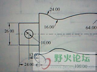

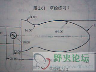

感觉这手柄很难画。
我是在草绘里不会画,我3D就更不行了,还没教。是平面图啊,R24和R16这两段弧不会画,R64到是可以画。我用的是PROE野火4.0。

发表于 2008-9-9 21:17 | 显示全部楼层
不知你说的是在工程图中还是在三D模型中,象图中的手柄,它的难点只是一个相切的问题,其它都比较简单的,你多练习一下就会了

 楼主| 发表于 2008-9-9 21:18 | 显示全部楼层
大家最好也把画图过程用图片传上了,或着说的尽量详细点,我用的是PROE4.0野火版。

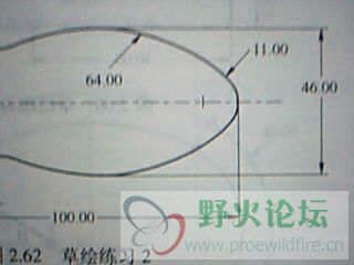

 楼主| 发表于 2008-9-9 21:40 | 显示全部楼层
不是啊,我R24和R16这两段弧不会画,R64到是可以画。

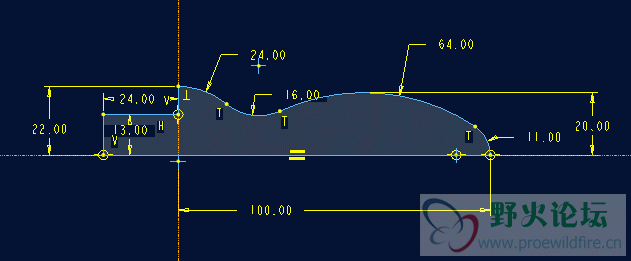

发表于 2008-9-9 23:11 | 显示全部楼层
前面应该小一个尺寸,我画了一下,你看看吧
我用的是PROE4.0  M010版
[ 本帖最后由 huqy168 于 2008-9-10 22:11 编辑 ]
prt0002.prt.rar
86.38 KB, 下载次数: 11

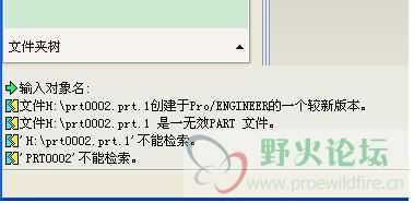

 楼主| 发表于 2008-9-10 15:22 | 显示全部楼层
huqy168画的我打不开啊。

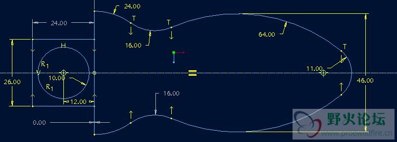

发表于 2008-9-10 19:33 | 显示全部楼层
是这样的吗?
