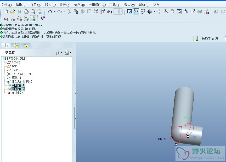

[求助] 圆弧过渡问题 图中的R5怎么样绘制?

   8楼的做法是用拉伸做的,做了2个步骤,可否用  “可变截面扫描”做一下??!!

发表于 2013-2-28 20:10 | 显示全部楼层
果然不能按常理来做。
拉伸,再倒全圆角,学习了、、、、、、

发表于 2013-3-1 13:40 | 显示全部楼层
草绘里面做的是什么,是33的圆吗?怎么三步就解决的,太神奇了,讲讲呗

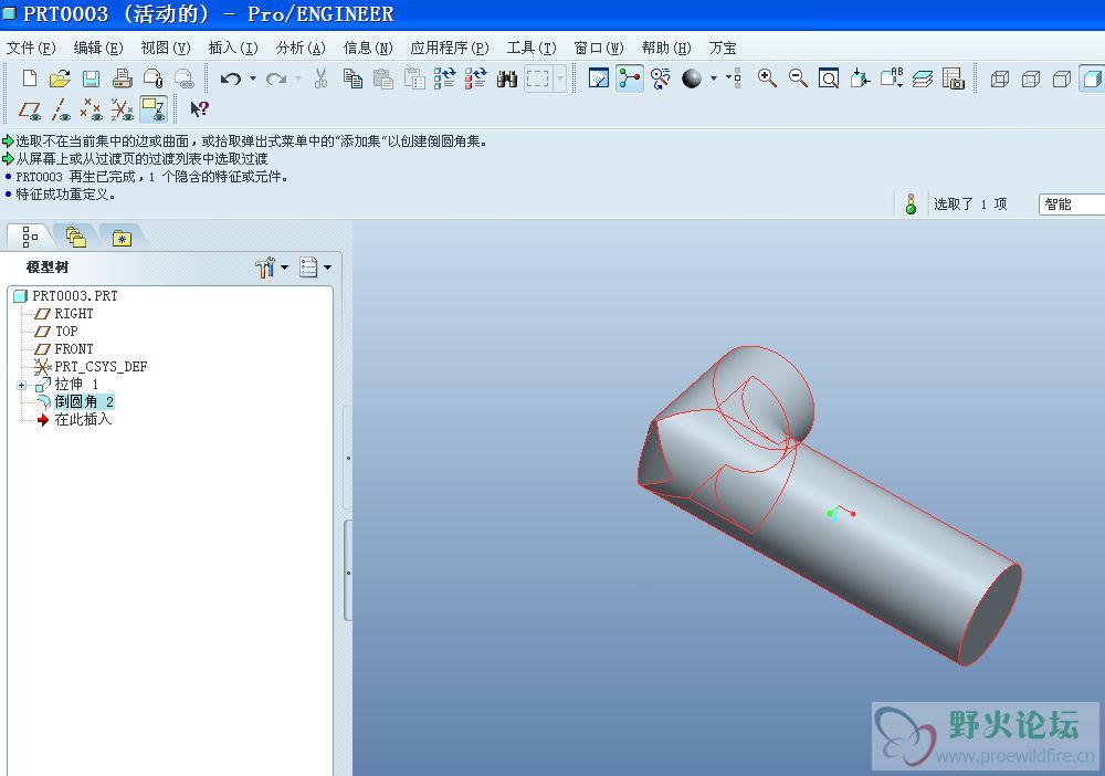

发表于 2013-3-1 23:47 | 显示全部楼层
请教2#的,是不是这样的
我用proe5.0做的,先拉伸个L形状的,(截面是 33边长的方形),再倒完全圆角, 方的倒成圆的,,
你的文件我下了,但是proe 5.0不能检索,我画了个,但是拐角外圆那有点怪怪的,有个圆弧面在那,是出了什么问题吗?

发表于 2013-3-2 00:02 | 显示全部楼层
扫描做的,
扫描做的,跟11#的做法类似,这个圆角看上去圆润多了,
没有破衣,偶穿啥呢?
90
116
发表于 2013-3-2 00:08 | 显示全部楼层
回复 20# 恶狼传说 的帖子
我把圆心中线做扫描轨迹(2条垂直直线),直径33的圆做扫描截面,完了直接倒圆角,我用的是proe 5.0

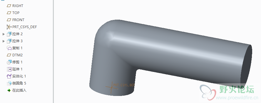

发表于 2015-9-19 00:36 | 显示全部楼层
新方法,直接明了
新方法 ,直接拉伸两个圆柱相交,然后复制一个圆柱面修剪多余的部分即可。。方法最直接简单了
