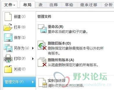

2.0每次修改一个画好的零件后,如果点保存,会生成另外一个和原文件名一模一样的文件,保存一次,生成一次,可烦人了,求达人指教怎么把这玩意弄点,麻烦详细点,本人新手

发表于 2013-1-23 10:13 | 显示全部楼层
你先保存着,等这份图全部做完了
再按下图操作就行了
删除旧版本

发表于 2013-3-6 23:19 | 显示全部楼层
那个删除旧版本,好象不好用吧

发表于 2013-3-20 23:43 | 显示全部楼层
要设置工作目录为你的保存目录,再用这个命令才有效果。
