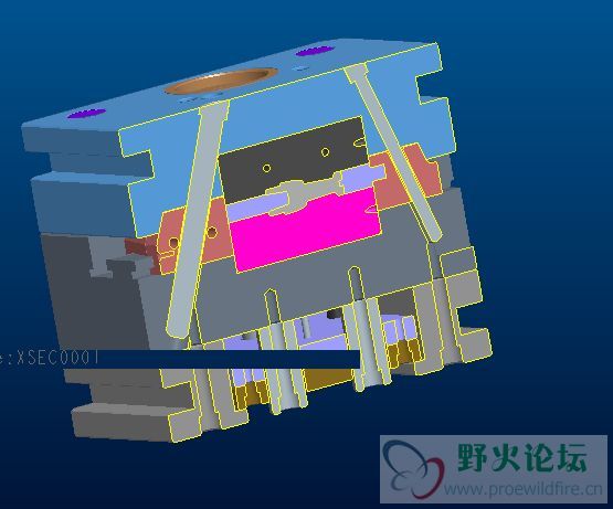

视图----视图管理器----X截面----新建----(选择剖面)----OK

发表于 2008-9-8 11:33 | 显示全部楼层
是在两维工程图上显示还是在3D状态下显示啊?

发表于 2008-9-8 11:38 | 显示全部楼层
野火版工程图制作教程
http://www.proewildfire.cn/thread-462-1-1.html

发表于 2008-9-8 11:47 | 显示全部楼层
是不是想这样.
