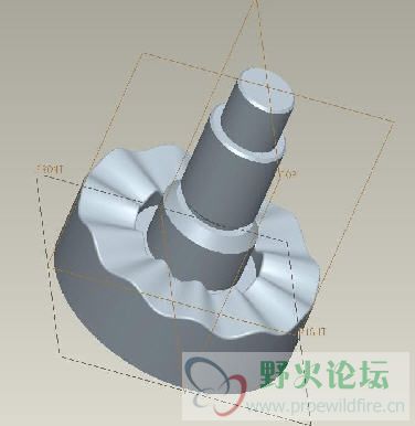

发表于 2008-9-7 16:47 | 显示全部楼层 |阅读模式
一个很有用的可变剖面扫描

波浪部分用含trajpar参数的关系式切剪啦。

发表于 2008-9-7 17:43 | 显示全部楼层
模型可以再缩小点,周围的空白截图的时候不要截

我画过这零件 那关系式是这样的 sd4=swing*cos(cycle*360*trajpar+cycle*180)+8 不过至今还不怎么理解 郁闷些@! 当时也只是照样画葫芦只是为了分模而已
