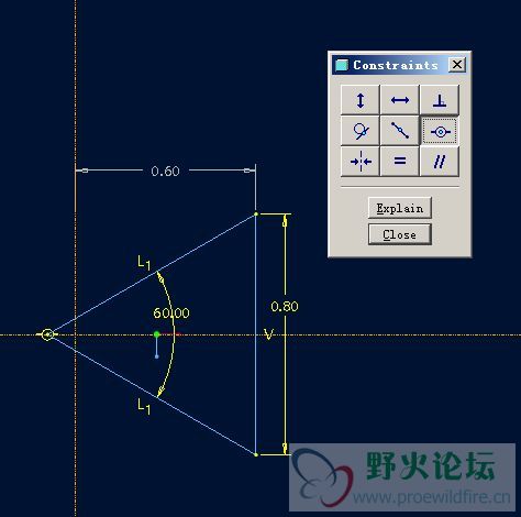

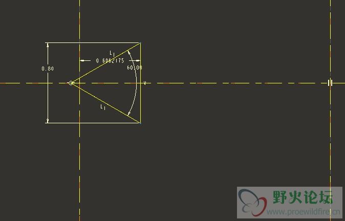

我在导入林清安的螺纹标准件查看”螺纹扫描”-“编辑定义”-“截面”时,里面的0.6062175尺寸是怎么得来的?为什么三角形左边的顶点不和两条辅助线的交点对齐呢?那位高手能帮忙解决一下,先谢啦!

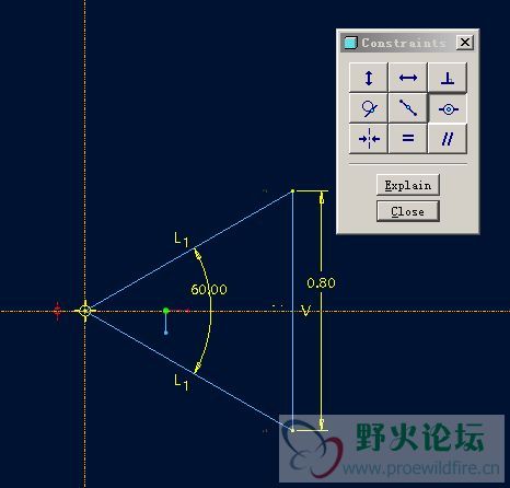

发表于 2008-9-7 13:15 | 显示全部楼层
用约束共线,就可以解决左边的顶点与与两条线的交点不共点的问题了,你说的那个尺寸应该是系统里面的一个弱尺寸吧

发表于 2008-9-7 13:20 | 显示全部楼层
你把 0.6062175 改成 2 或别的数值试下就知道你的问题在哪里了

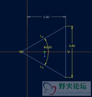

发表于 2008-9-7 13:22 | 显示全部楼层
如图

发表于 2008-9-8 10:31 | 显示全部楼层
那个弱尺寸你不用管它的,当你用另一个尺寸去约束后那个弱尺寸就会自动消失,看我上面的那个图就明白,开始的两个是没有约束截面左边的顶点共线,有弱尺寸0.6存在,当到第三张图的时候,约束左边的顶点共线后,弱尺寸0.6就没有了

 楼主| 发表于 2008-9-8 21:30 | 显示全部楼层
下面的图片是林清安标准零件库里的[localimg=400,281]1[/localimg][localimg=316,300]2[/localimg][localimg=308,300]3[/localimg]我就是搞不懂画圈的那里,三角形那点为什么不和两条辅助线交点相交?是不是画剪切螺旋扫描时需要留一点余量
