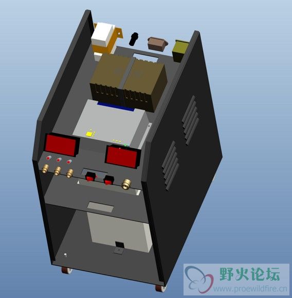

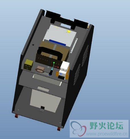

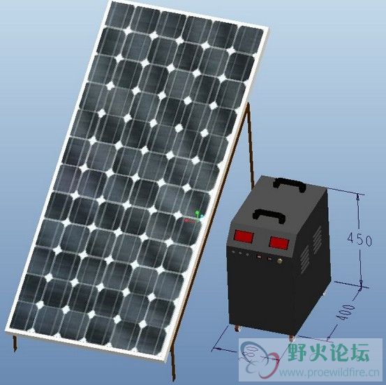

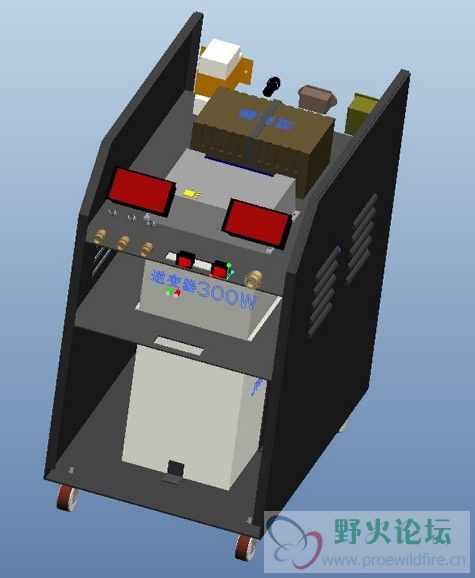

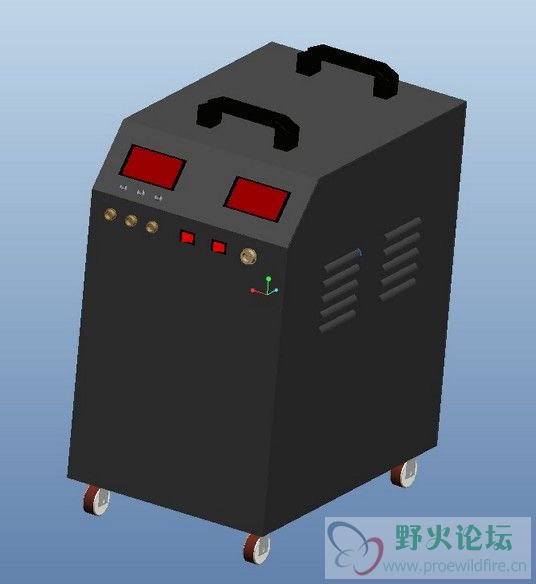

现在公司正在研发太阳能便携式照明电源,望大家多多指点,共同交流学习,源文件我不会上传,大家有感兴趣的留下邮箱。

这个我想买一套,多少钱?是220v电压吗?具体请介绍一下,有哪些用途,联系lxd987654@163.com  关键问题,比市电省钱吗?
能用多久?
55
91
 楼主| 发表于 2012-12-27 09:12 | 显示全部楼层
价格在2500元左右。
该产品外观精致,节能环保,适合使用于外出探险、家居照明、草原牧区、野外作业农林山庄、海岛渔船、边防哨所等无电地区使用。
负载输出端有:DC12V和AC220V,配有120W太阳能电池板,300W逆变器,55AH/12V蓄电池
300W太阳能发电机—各款电器使用时间表(请按实际使用时间为准,数据仅供参考)
使用电器                          参考用时
21寸电视机(电脑)单个连续使用约6-7H(AC220V)
LED节能灯(太阳能专用)单个连续用约100H(DC12V)
太阳能风扇(32CM)单个连续使用约45H(DC12V)
笔记本电脑70W单个连续使用约12H(AC220V)
落地风扇65W单个连续使用约10H(AC220V)
DC收录机单个连续使用约:55H(DC12V)
国家现在大力扶持节能环保,有兴趣的伙伴可以一起探讨探讨
