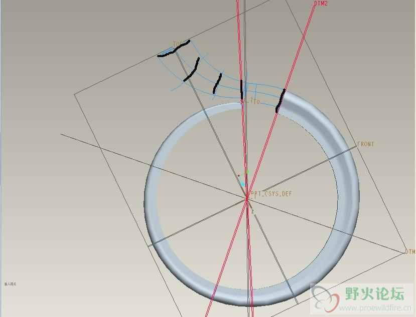

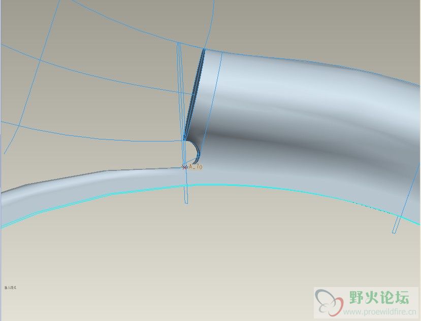

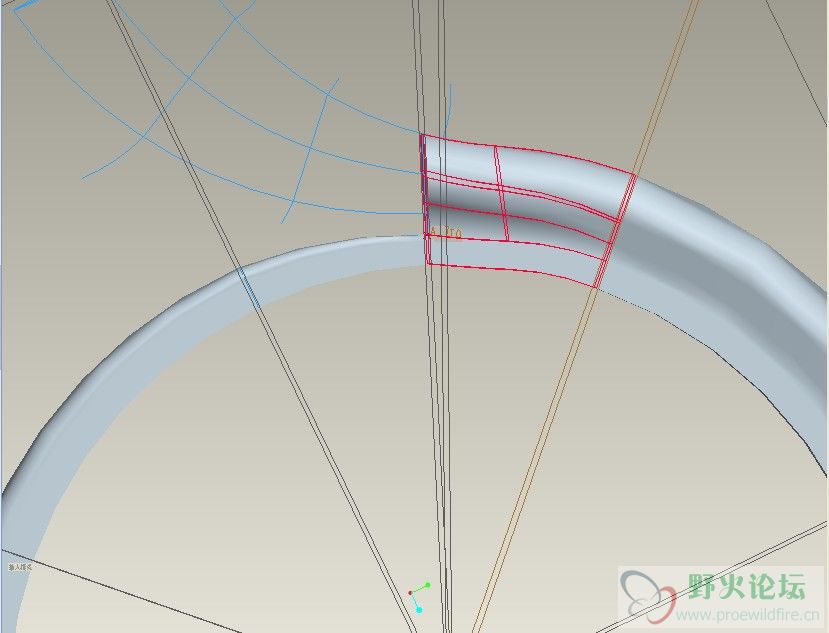

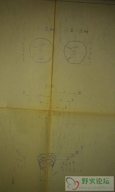

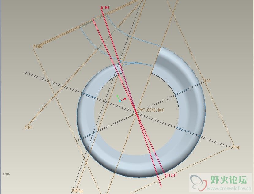

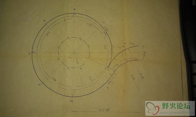

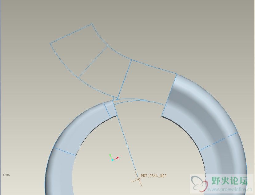

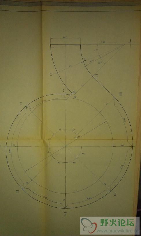

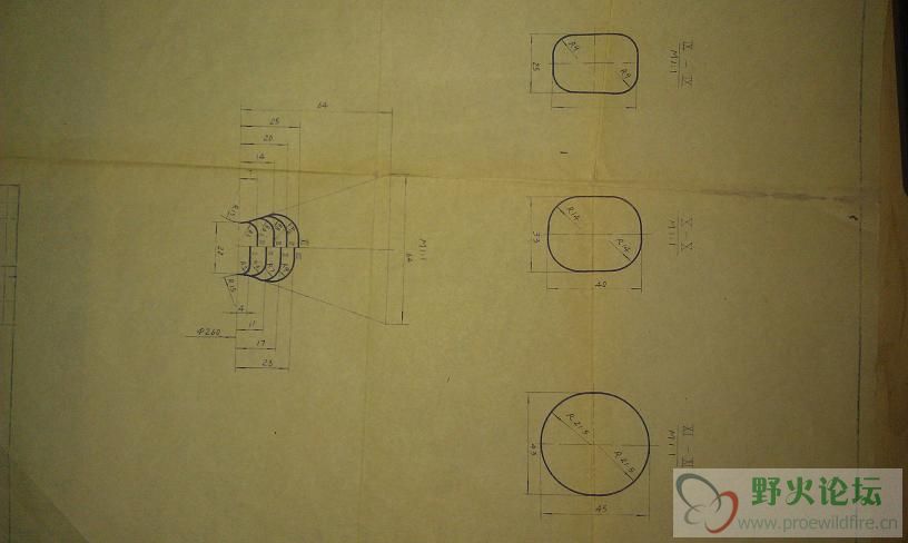

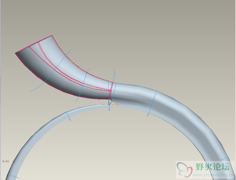

本人小硕在读,在建离心泵时碰到一个问题。听我慢慢讲来。
       之前建的离心泵,其隔舌安放角都比较大。以案例1为例(前4张)。
       后四张图是我遇到的问题描述。
[ 本帖最后由 473cool 于 2012-12-15 22:11 编辑 ]
红线间为第八断面到隔舌处未扫描混合的区域,黑色截面数据已知
我将两个截面扫描混合,得到图二
我将两个截面扫描混合,得到图二
然后做一下切除,隔舌就出来了
然后做一下切除,隔舌就出来了
最后把蜗壳出口扫描出来就算画好了
最后把蜗壳出口扫描出来就算画好了

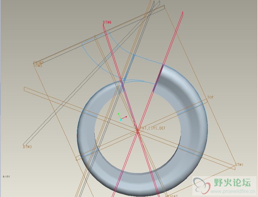

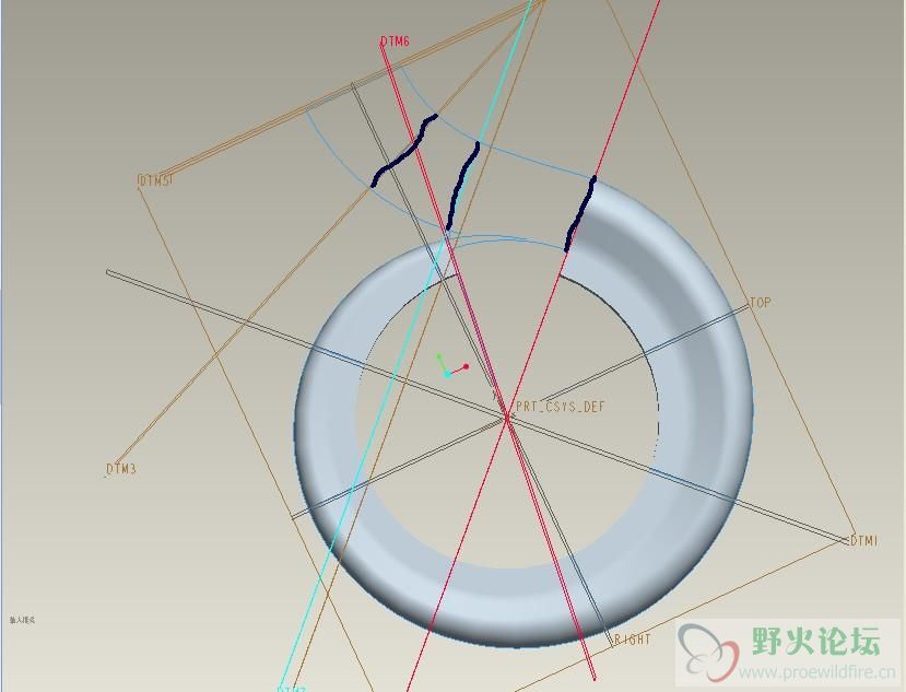

这是我在画的,遇到了问题。红线间的区域太大,因而无法按照之前的方法画。
可以看到隔舌安放角很小
可以看到隔舌安放角很小
黑色截面数据已知
黑色截面数据已知
案例一图纸
案例一图纸
案例一图纸
案例一图纸
案例二图纸
案例二图纸
案例二图纸
案例二图纸

 楼主| 发表于 2012-12-15 22:13 | 显示全部楼层
原帖由 80997704DFBY 于 2012-12-15 21:56 发表
你把你这个发我看下,我看下你8和9断面那一部分
我不知道怎么发给你。我没有cad的图纸,只能拍照上传到附件了。谢谢你的热情。
我主要是想寻求针对隔舌安放角较小的蜗壳的一种建模方法。谢谢
