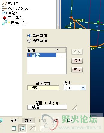

请问在4.0中如何作这个吊钩模型?
我现在买了本书作为教材,恒盛杰资讯编的《中文野火版proe从入门到精通》,书中是用2.0来演示的,这个吊钩的做法是 插入--扫描混合--伸出项
但是在4.0中 扫描混合 这一项之后是没有 伸出项 的,我现在只能依葫芦画瓢,不能一模一样就画不出来了,请对各个版本比较了解的人指点一下。

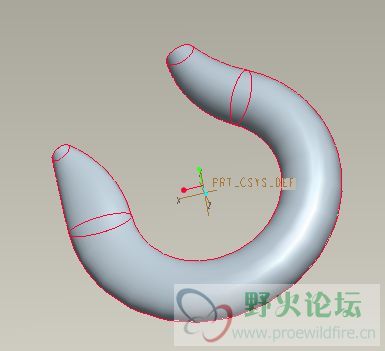

 楼主| 发表于 2008-9-6 03:13 | 显示全部楼层
混合扫描我自己试出来了,但是现在还有两个问题。
假如我现在想作一根一头粗一头细的园棒,用界面上的  可变截面扫描工具  来作的话,扫描的时候没有 剖面 这个编辑选项的,实际操作就是  扫描 ,只能扫描出一个 等截面 的圆棒,不知道有没有人熟悉这个命令?见第一个和第二个图

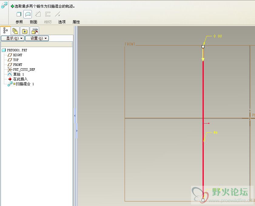

假如用 插入 -- 扫描混合,有时候也不会有  剖面 这个编辑选项出现,请问是不是软件的问题?见第三个图

发表于 2008-9-6 08:20 | 显示全部楼层
选中曲线后点截面
