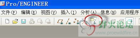

发表于 2008-9-4 19:13 | 显示全部楼层
点这个按钮就可以了
点这个按钮就可以了
