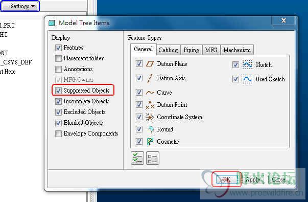

发表于 2012-11-22 08:42 | 显示全部楼层
模型樹裡面有一個選項是"supppressed objects"中文好像是"抑隱",把這個選項打勾,然後你拉動特徵時會出現再生失敗有個選項菜單就會顯示讓你選取操作方式,(記住做這個拉動特徵的時候不要一次拉到底,為了方便操作最好選擇一步一個特徵來再生)這時候先選擇"suppress"然後就可以在模型樹裡激活再生就可以修改了.當然修改特徵還是要點耐心的.

发表于 2012-11-29 09:47 | 显示全部楼层
原帖由 zxl2712028 于 2012-11-22 21:51 发表
  找不到你说的supppressed objects  希望在说的仔细点  谢谢了
不知道我說的和你的意思是否一樣,我知道有些童鞋經常是不打開這個選項,然後想再生的時候就看不到是哪一步錯了也不知道怎麼修改,下面這一個圖你看一下是不是你說的意思?
