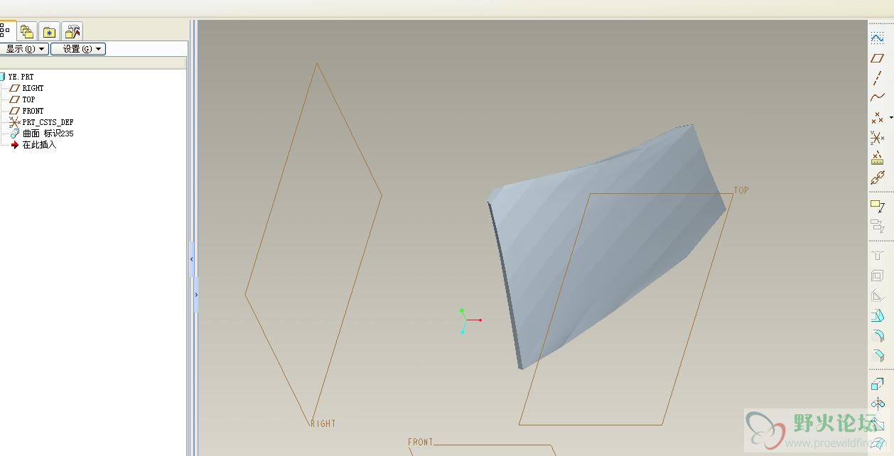

刚学PRO/E,也没人教,就抱着本书闷着头搞...但现在遇到个坎实在过不去了,弄了好久都快把我弄疯了,这才想起可以上网来求助大侠...
但是我甚至都不知道这个问题该叫什么,也无从查起,只能一点点贴上来,希望能把问题说清楚了...

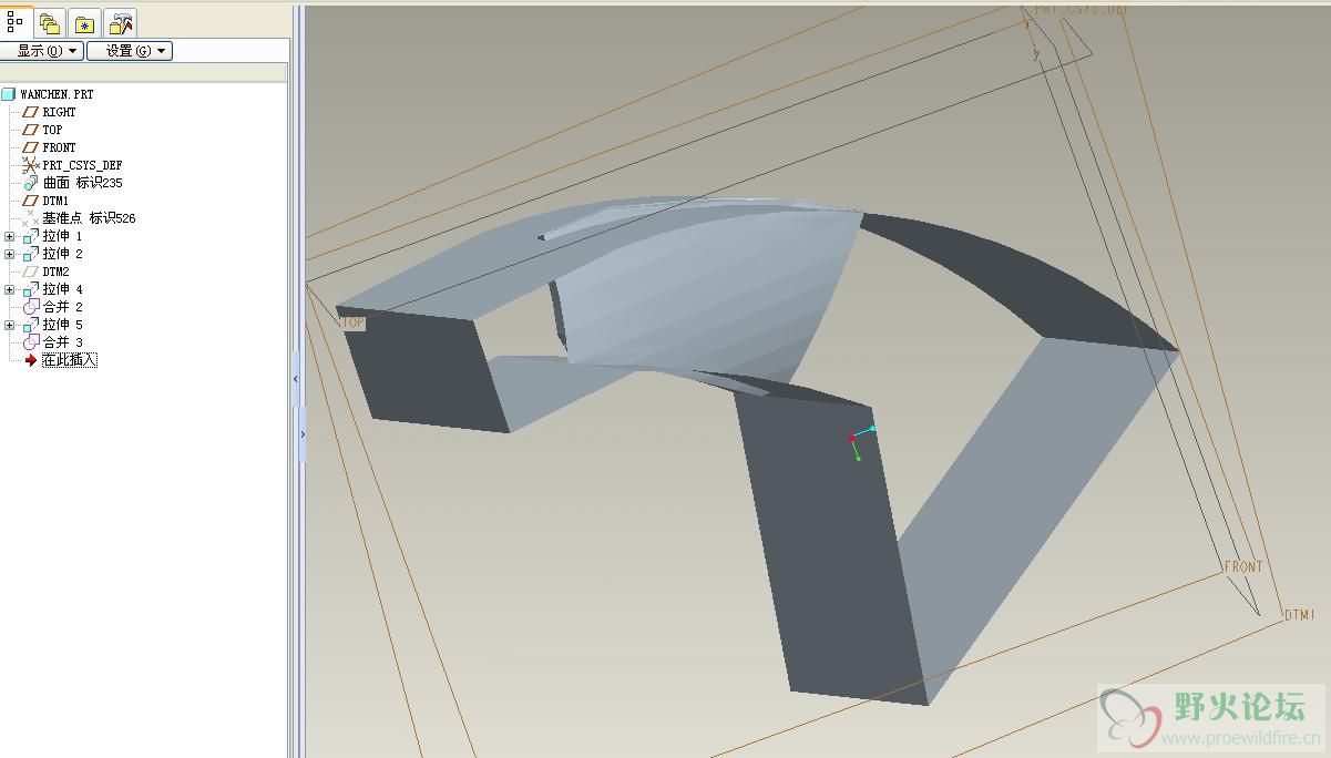

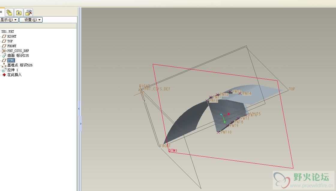

就是这么个叶轮 现在我要做它的流道
就是这么个叶轮 现在我要做它的流道

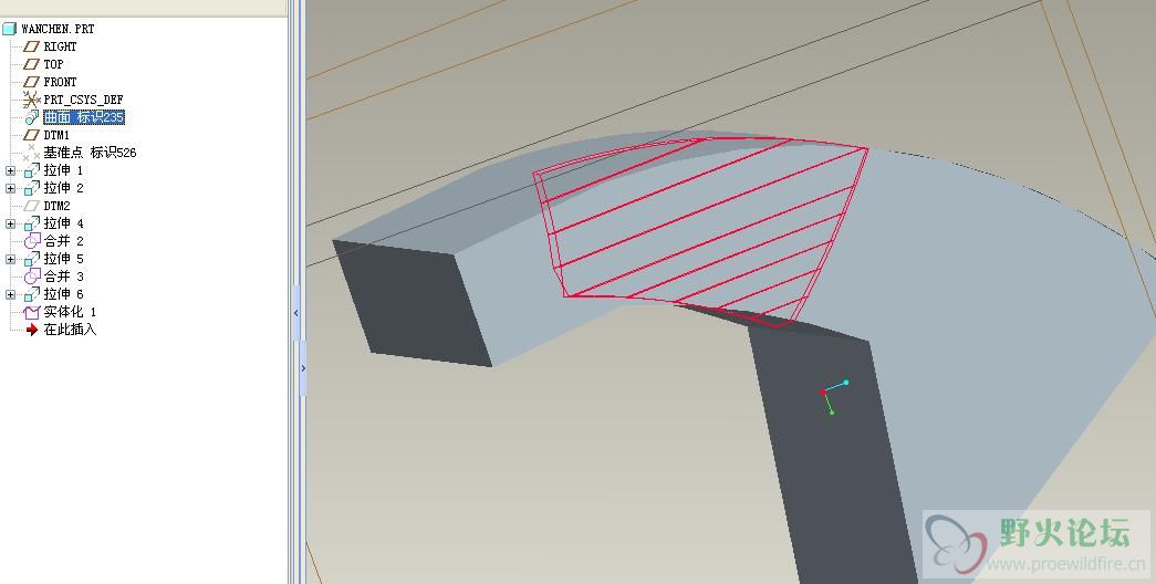

选中的基准面是以上面叶轮的一些边和点为参照做的

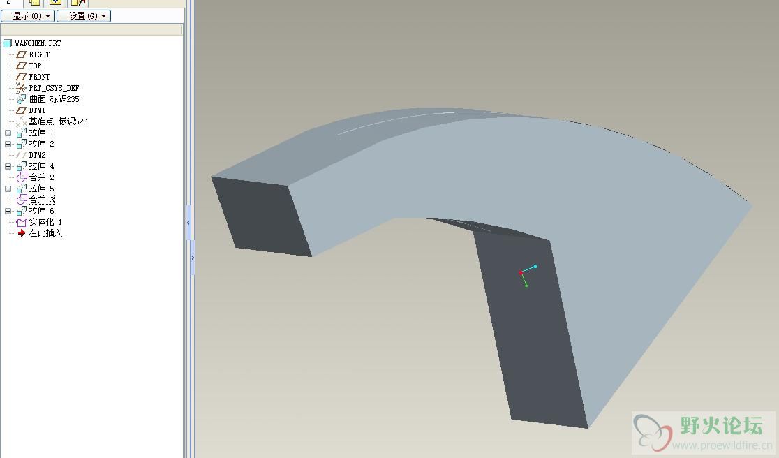

然后就在这个基准面上拉伸出了流道的4个面
我知道我的操作都是很不规范的,但好歹做出了流道...

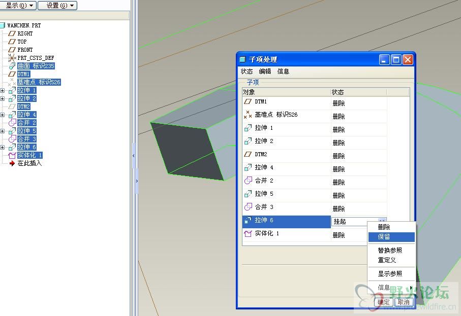

现在我需要把里面的叶轮去掉,但发现已经不可能了....
我发现它们因为参照的关系全部连在一起了,不能单独留下我想要的...

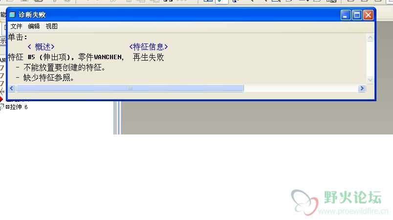

诊断失败...我想是因为参照的关系,但这又不能分开画,流道的角度位置都要和叶轮吻合,我不知道怎么办了,怎 ...
 楼主| 发表于 2008-9-4 13:01 | 显示全部楼层
我想是因为参照的关系,但这又不能分开画,流道的角度位置都要和叶轮吻合,我不知道怎么办了,怎么分离呢?还是我前面步骤有问题?我想这应该是个很小的问题吧...但难住了我很久,希望各位高手帮帮我,不胜感激!

发表于 2008-9-4 13:39 | 显示全部楼层
如果是参照问题,重新定义一下就好了

发表于 2008-9-4 15:37 | 显示全部楼层
不行的话,把他给隐藏了吧,不过这只是权宜之计。

 楼主| 发表于 2008-9-4 17:06 | 显示全部楼层
谢谢daivone 和 massjet520
是这样,我后面的步骤都是建立在一个基准平面之上,而这个基准平面是来自于叶轮(相切),一旦删去叶轮,这个基准面也就无法定位,在上面建立的流道也就没了。   怎么重新定义参照,能使后面的步骤不会成为前面的子项,而保证方位正确呢?
还有隐藏不行的,后面要进行流道的分析,我需要一个单独的流道,但要确保它在这个方向上
 楼主| 发表于 2008-9-4 17:34 | 显示全部楼层
我发现就是在自己建的基准平面上随便画条线,然后想把它的参照该成RIGHT-TOP-FRONT的都不行...  怎么办啊怎么办

发表于 2008-9-4 20:42 | 显示全部楼层
你重新定义参照,把原参照解除

发表于 2008-9-5 11:31 | 显示全部楼层
像这图用装配图比较好 不容易出错也更容易画,反正容易 重画一下好了
 楼主| 发表于 2008-9-5 12:47 | 显示全部楼层
谢谢大家    我再试一下    不过我试着重做参照很多次   都不成功        我再多看下再来问吧    真的汗         什么都不懂
