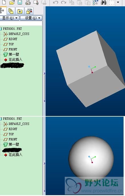

由方变圆练习(加分)
此题设为加分题:要求:一步由方变圆,上传prt,贴个图上来,prt阅读权限设为100,漏题者扣分
由于有人提前漏题,提前结束,
真郁闷ing
做法见六楼

发表于 2008-9-3 15:30 | 显示全部楼层
有什么好神秘的?
第一步:建立正方体;
第二步:以棱长的一半同时对12条棱倒圆角,OK!
最见不得那种有点小技巧就搞得神神秘秘的;

发表于 2008-9-27 20:57 | 显示全部楼层
由方到圆
画第一个截面为方,第二个截面为圆,距离输入100.
OK!
是不是这样??
发表于 2008-9-27 21:01 | 显示全部楼层
用混合:画第一个截面为方,第二个截面为圆,距离输入100.
OK!
是不是这样??
