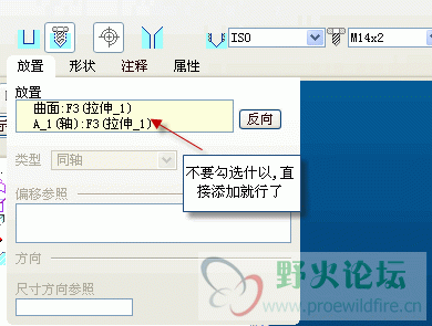

发表于 2008-9-3 11:52 | 显示全部楼层
选择放置面,按住CTRL键加先轴
或先选轴,再CTRL+放置面

发表于 2008-9-3 11:54 | 显示全部楼层
忘了按ctrl。

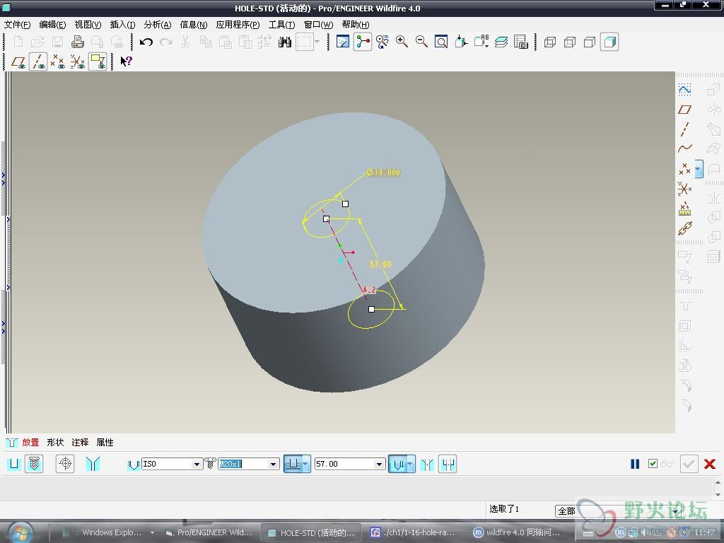

发表于 2008-9-3 12:03 | 显示全部楼层
看看图片就知
