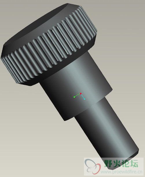

发表于 2008-9-2 16:47 | 显示全部楼层 |阅读模式
请教圆柱面滚花要怎么做?谢谢
587
808
发表于 2008-9-2 17:05 | 显示全部楼层
先扫描切出一个沟槽,复制转个角度,再分别阵列。我是这么做的。

发表于 2008-9-3 16:16 | 显示全部楼层
这种整列很方便的,
这种整列很方便的,
86
120
发表于 2008-9-3 16:33 | 显示全部楼层
这种也同样用环形整列,前提是:
这种也同样用环形整列,前提是:你的电脑够强劲!
When there has a hope,there has a waiting!
发表于 2008-9-3 16:43 | 显示全部楼层
做那个直接就是拉伸切除材料和陈列就OK了。
因为他是实体很好做的

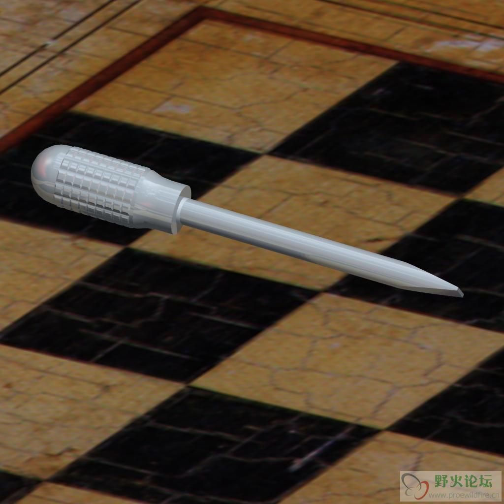

发表于 2009-5-26 18:40 | 显示全部楼层
这个怎么做啊?
我现在是一个在学校的学生,我想做一个圆珠笔筒,想请教个位,谢谢。
发表于 2009-5-27 14:51 | 显示全部楼层
这是我做的,你看看有帮助没?
