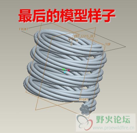

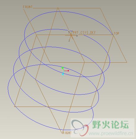

想完成附件1所示的一个东西。用的是“可变剖面扫描”
1.建新文件
2.插入基准曲线,从方程-完成,然后选择PRT_CSYS_DEF基准坐标系,选择柱坐标,在编辑器中输入:t=40,theta=t*360*4,z=80*t,保存,关闭编辑器,单击确定,完成方程曲线的建立,如附件2.

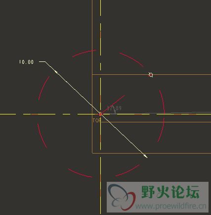

3.1.建立直径为10的圆和一条直线,直线的角度随便给的,因为后面还有别的操作,完成圆和直线之后,全部转为构造线,如附件3所示。

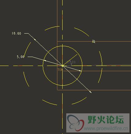

3.2绘制直径为5的圆,这个圆没有转为构造线,如附件4。

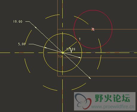

3.3以第3.1步中的圆和直线的交点为圆心,绘制圆,利用目的管理器中约束使其和直径为5的圆相切相等,如附件5。

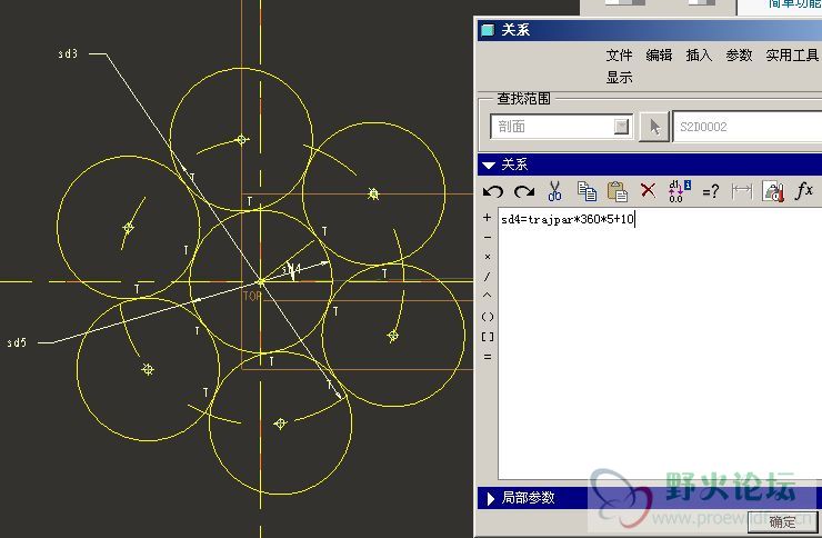

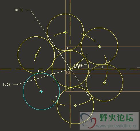

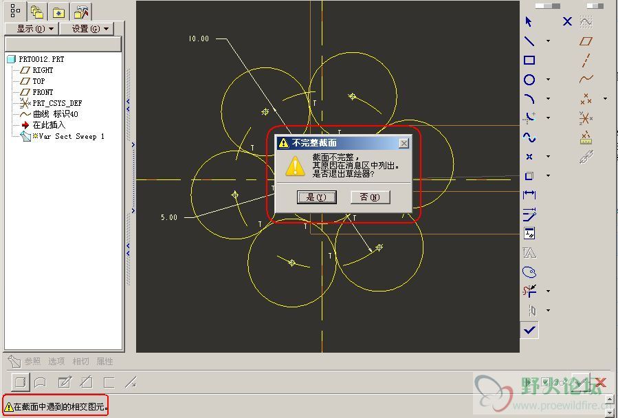

3.4在直径为10的构造圆上绘制6个圆,并确保两两相切,如附件6。并且在主菜单中选择“工具”-“关系”,在关系对话框中输入下列关系式:sd4=trajpar*360*5+10,其中sd4为3.1步中的直线的角度尺寸ID号,trajpar*360*5表示旋转85圈,如附件7。
3.5单击勾完成草绘,但是这个时候出问题了,提示截面不完成,截面有相交图元,如附件8。
我就想怎么可能有相交的图元呢?外圆是直径为10,里面的一个圆为直径5,外面的6个圆两两相切,完全不可能相交啊。请知道的给个答案,谢谢。

发表于 2008-9-1 07:48 | 显示全部楼层
把直径 5 改成 4 试试

发表于 2008-9-1 08:21 | 显示全部楼层
由于你其他圆都约束的切点,所以你仔细查看下是否有个圆和其他的圆相交。如果没发现的话,建议将圆的直接缩小点来判断是否是这个原因。
 楼主| 发表于 2008-9-3 18:15 | 显示全部楼层
我试了,的确减少半径就可以。但是那样的话就不是我想要的东西了。搞不懂。揣摩中。。。。。。

发表于 2008-9-3 19:34 | 显示全部楼层
你可以把 5 改为 4.999,但是不能相切,锁帖了。
