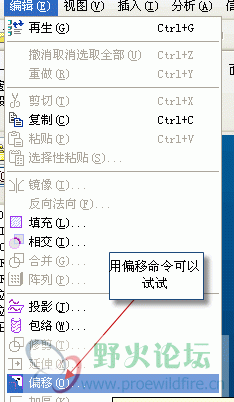

发表于 2008-8-30 15:44 | 显示全部楼层

发表于 2008-8-30 16:49 | 显示全部楼层
方法很多,例如楼上说的和拉伸、扫描等都可以;主要是你还没熟悉曲面操作而已。

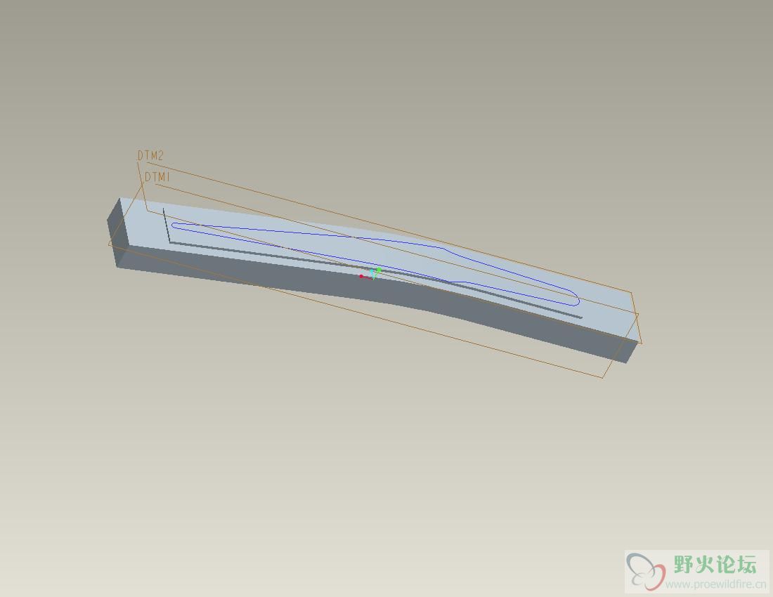

 楼主| 发表于 2008-8-30 16:55 | 显示全部楼层
没办法!
蓝色虚线长形状部分是要长高的,两边是平面,中间是园曲面,
在三个不同的面上长出凸筋了.
麻烦再指导一下!
谢谢!

 楼主| 发表于 2008-8-30 17:02 | 显示全部楼层
蓝色虚线我是用"投影"上去的.
可以用这个投影线长凹凸筋吗?
