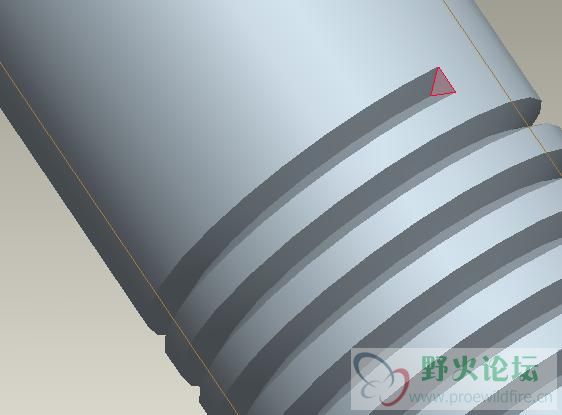

下面螺纹怎么过渡

收尾是吧,请看此贴。学会用论坛的搜索功能,可能会更早的知道解决问题的方法/

你的螺纹应该是用“螺旋扫描”此命令生成的吧?!在“螺纹扫描”命令里有一项“扫引轨迹”。你在画那条轨迹的时候应该是画成直线了,将尾部改成一个倾斜角向外,这样就可以了!(共同学习,联系我QQ:23086715)
