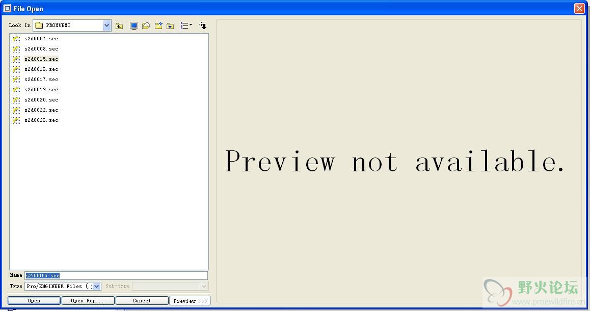

[求助] 为什么草图不能预览?

草绘好像本来就不能预览。只能打开看

修改 save_drawing_picture_file        embed   就行啦

对不起刚才太匆忙啦!再补上图片一张,当然了,他只能预览你在设置后的文件,在你改之前的是不能预览的!
