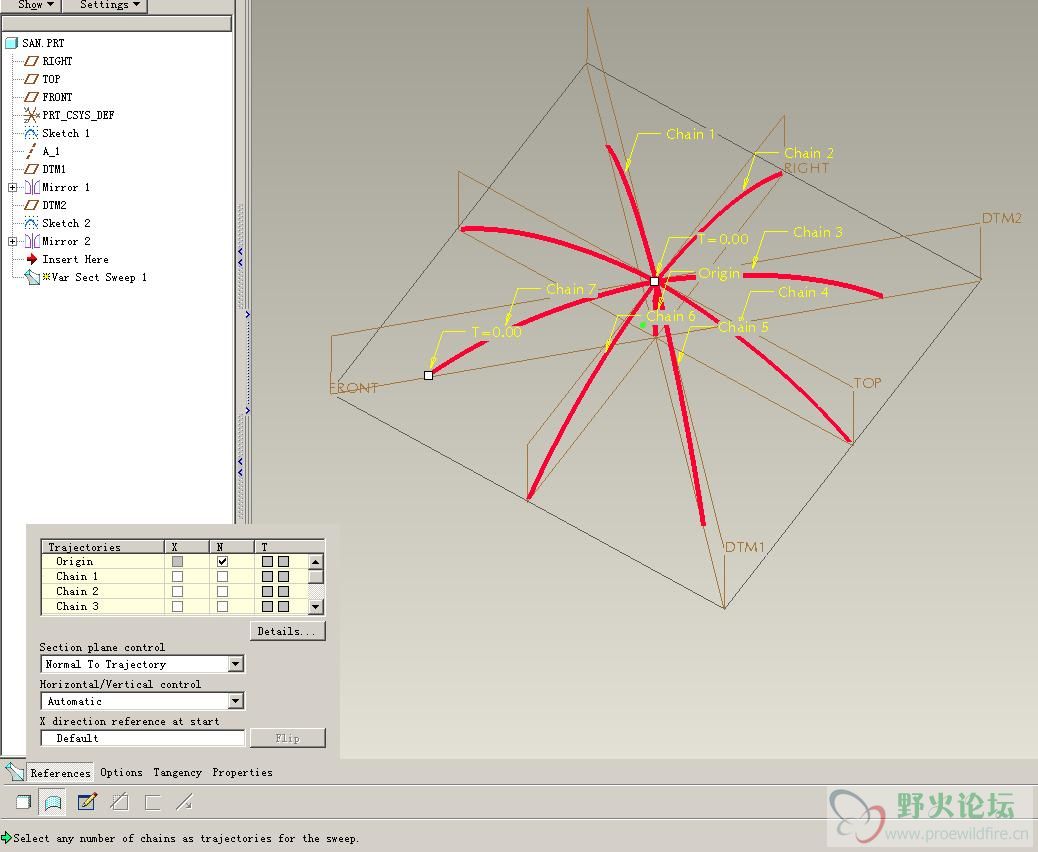

我把别人的伞给做了一个,但是一只生不成曲面。还望高手指点一下。

扫描一个嘛  然后再阵例出来就可以了

可以做一部分吧  再阵列

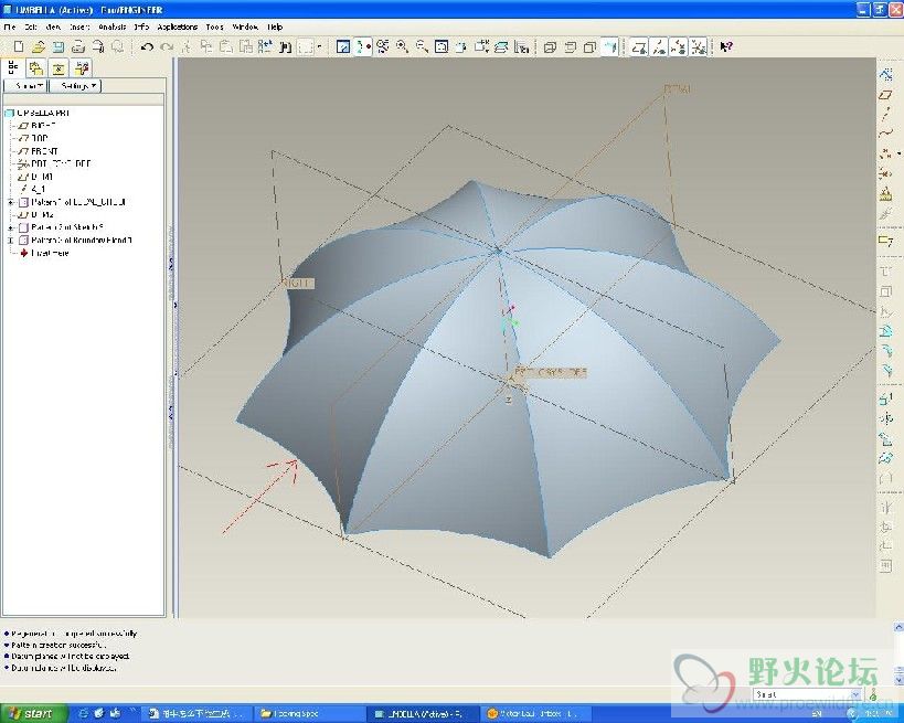

應該是漏晝了些線, 見箭頭所示.

umbella.prt.rar
