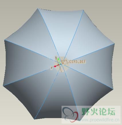

高手帮帮忙,雨伞怎么画??? :L

首先画1/8部分,先画外面的三条外轮廓线,然后再画三条形状控制线,再根据轮廓线用边界命令作面,再把面阵列就行了

得用边界命令,还要加控制线~~
