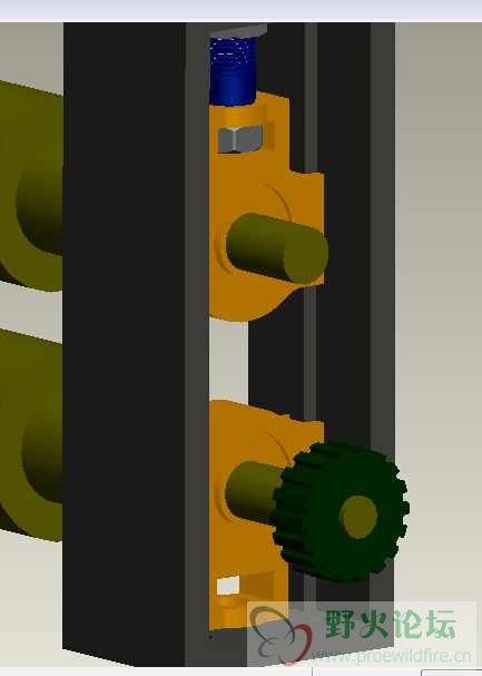

我想用1个马达带动上下两根轴反方向旋转,就是像齿轮啮合那样,工作时,上面那根轴往上抬,把产品放在两轴之间,然后再下压,把产品往前送,送完为止,为一个周期,然后再抬,再压,再送.因为产品有高有低,所以这两根轴要能进行上下调动,除了上面那根轴上下移动时停止转动,其余时间一直旋转,满足要求即可,最好是比较简单的传动方案,希望各位大侠指教

不知零件是什么类型,
如果是平板类工件,
可以将上轴做成被动的,
只有在下轴上有动力,
依靠摩擦力传送工件。
