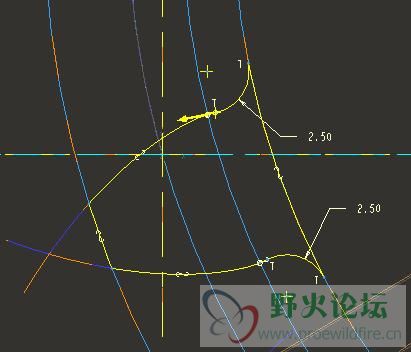

在绘制剖面时,总是提醒“对于开放截面,起点必须是终点。”是什么意思?我是复制修剪的不可能不封闭呀,就是这个图,我是很想画一个真正的渐开线齿轮。不要用一般的曲线代替。但是我是4.0,我看的这个资料是3.0,所以也很不方便。

我是用相机照了人家的书,那个直齿轮的方程没有照清楚,自己又写不成,就先做这个斜齿轮了,就是按照书上说的一点一点做的,可是到这里就做不成了,不知问题出在哪里。
这是个斜齿轮,所以用扫描了。

两个截面上的点上必需是一样的呀

有一些线,你画了,但没有用到,所以提示出错。我作了好几个齿轮,或许你可以参考一下
