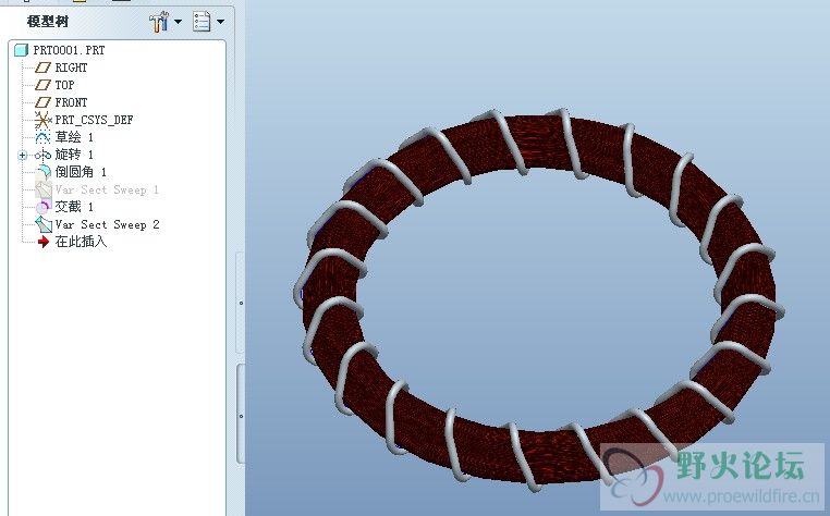

[求助] 如何在环形实体表面缠绕上导线

发表于 2012-10-29 16:31 | 显示全部楼层
这个跟另一位朋友求的一样,上同样的图,5.0M060画的
直接拉到最下边看

发表于 2012-10-30 08:50 | 显示全部楼层
你打开后往下拉呀,按住在此插入哪个命令,然后往下拉
步骤不是在下面吗

发表于 2012-11-1 12:23 | 显示全部楼层
你试不就知道啦,一样的原理啦,我上传哪个是三角形倒圆角的,也不是圆柱体

這種纏繞,如果帶進線和出線的,該怎麼做呢?

发表于 2012-11-5 09:49 | 显示全部楼层
想哪里进,哪里出,直接一个拉伸去切不了就有了吗
