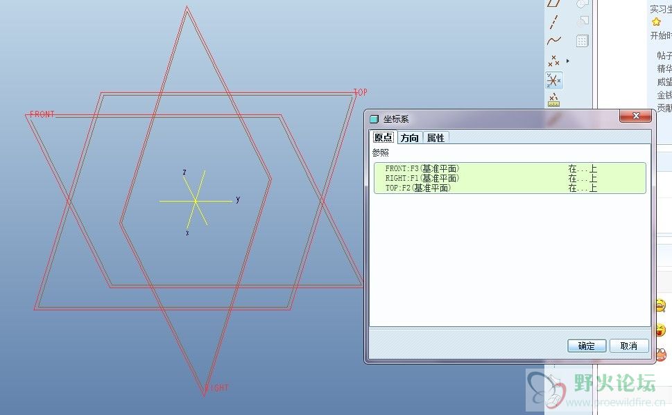

如图,怎样在建立新坐标系的时候旋转坐标系

你可以建一个可以旋转的面,再这面上建立一个坐标,这样你想转几度就几度。

在建立坐标系的时候,都可以自己定义xyz的方向的,也可以重新定义方向

建立  坐标系   的时候可以在里面的功能栏里改变方向

呃,我的意思是:一个坐标系方向已知,我需要一个新的坐标系,Z轴方向不变,X和Y轴以Z轴为旋转轴旋转5°,怎样实现?
当然,以X和Y所垂直的基准面旋转做新的平面后再建立坐标系的方法除外,我想知道还有没有别的方法可以实现。

可以把已有的坐标系,作为一个特征,来进行操作
