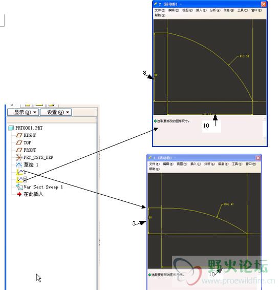

我想用可变剖面扫描,运用用图中的1和2  图中的1和2在我做图的时候要怎么运上的去的  那个高手 可以帮帮我呀  谢谢了

有没有别的方法也可以得到次图呀 希望大家可以帮帮我  谢谢了

你可以用边界做啊  也可以达到这个效果的

插入-->>模型基准-->图形-->命名你的图形---->然后在草绘中定义函数,使用你的图形

中定义函数 怎么中定义函数 呀  可以说清楚一点么,图形我做好了  就是不知到怎么用上去,  谢谢  麻烦说清楚一点行么  真的谢了

高工过边界命令怎么用呀  你可以帮我做一个东东去来教一下我么  真的谢谢你哈   每次都这样帮我  。谢谢了

在工具,参数里定义的。好象用1,2是需要关系式的(函数),我工作中没有用过

做这个不难呀,用边界混合工具~~

做好了谢谢 我花了好久 只是个小问题没搞好
