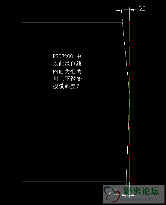

PROE2001中以此绿色线的面为准两侧上下做变拨模斜度?我知道在2。0中是可以的

用拔模的的草绘分割就可以了,草绘时,就以中间那线为基准画线就可以了

 楼主| 发表于 2008-8-23 17:30 | 显示全部楼层
Thank you very much!
