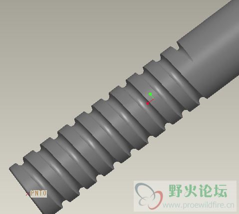

请教高手,这种外圆柱面上切渐变螺旋槽怎么画?槽形角不变但深度和宽度渐变。。。

是这样的吗?

螺旋扫描可以吧

 楼主| 发表于 2008-8-21 15:58 | 显示全部楼层
二楼主朋友画的是螺纹收尾吧?俺要的是那个切口截面从头到尾是渐变的

发表于 2008-8-21 17:58 | 显示全部楼层
看来要用关系式,我很少用

发表于 2008-8-21 21:31 | 显示全部楼层
螺旋扫描试试,注意轨迹线不要用和中心线平行的直线

 楼主| 发表于 2008-8-22 08:25 | 显示全部楼层
谢谢野火,昨天晚上俺琢磨出来了,正是你说的那样,轨迹线按起始和终点的深浅画成斜的。
