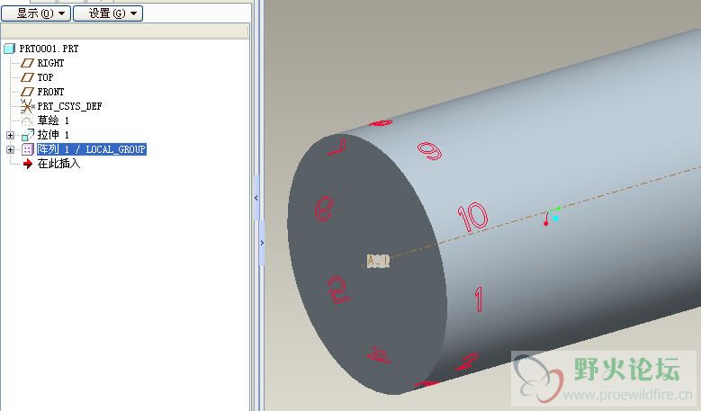

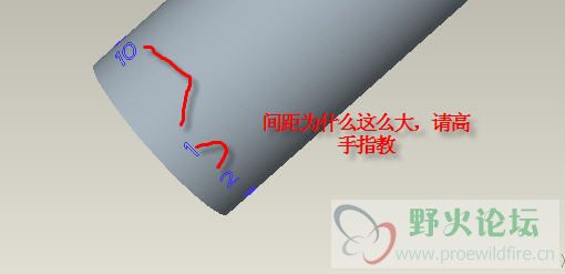

最近遇到要在圆住面上阵列数字,就是做不出来,请高手指点:
要求:1:字要在外圆面上
      2:陈列间距要均匀,不能象我贴的图那样
      3:能陈列出大数字,比如50以上的数字

 楼主| 发表于 2008-8-20 13:31 | 显示全部楼层
传上我的 Part,

发表于 2008-8-20 14:55 | 显示全部楼层
你那个阵列的距离不一致的原因是:你选择的增量不对,这一点是肯定不可以的,至于怎么做还在看

 楼主| 发表于 2008-8-20 15:03 | 显示全部楼层
谢谢指点,问题的关键是 应该选哪个增量呢??并且数字还要递增变化??期望高手出山,小弟将感激不已

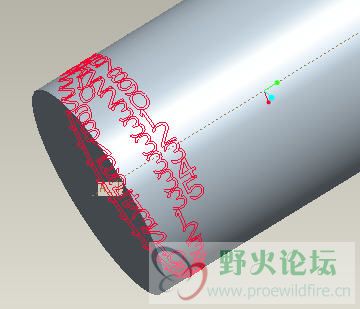

发表于 2008-8-20 16:19 | 显示全部楼层
你要的是这样的吗?
161
226
发表于 2008-8-20 16:22 | 显示全部楼层
在这个零件上所用的参数和关系式,不要用的数字1上的位置参数,再创建一个点(线)等,用来控制参数和关系就可以了
161
226
发表于 2008-8-20 16:29 | 显示全部楼层
这样做无论阵列多少个都可以

 楼主| 发表于 2008-8-20 16:47 | 显示全部楼层
谢谢sunyongping,我要的就是你那个,可是我看不懂你做法,能上传一个Part吗???

发表于 2008-8-20 17:11 | 显示全部楼层
part大小超过了200k,传不上去
161
226
发表于 2008-8-20 17:14 | 显示全部楼层
如下所示
prt01.prt.rar
184.6 KB, 下载次数: 80
