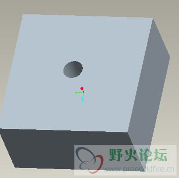

怎样在3D里面制作螺栓后在2D里面显示的是国家标准符号.我在3D里面做了螺旋扫描后,在2D里面显示的是三角形,
161
226

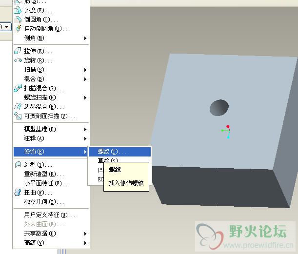

发表于 2008-8-20 11:18 | 显示全部楼层
在3d里面用修饰命令,来完成螺纹的修饰,不过,如果想在2d上显示国标形式,要通过配置文件来设置

发表于 2008-8-20 12:44 | 显示全部楼层
如下所示
