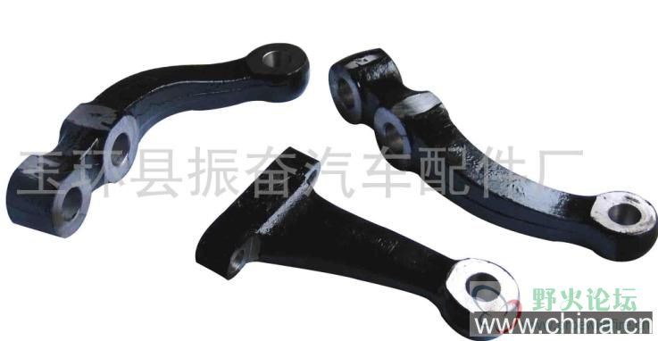

现在有样品图,不知道有没有高手能够帮忙画出三维,最近学习PROE,希望有高手能够指点一下,并传上视频我可以学习,希望大家帮帮忙.急,谢谢

没尺寸不方便画,注意不要重复发帖

这个应该还是比较简单的

我不会传图,只能说了,第一:可以用草绘基准曲线先草绘出中间的轨迹线,然后用你的卡尺测量中间的一个过渡控制截面,第二:用混合命令就可以先拉出基本形状,再就可以做基准点基准面细化了。  还是比较简单的。加油

只要外形就太简单了
