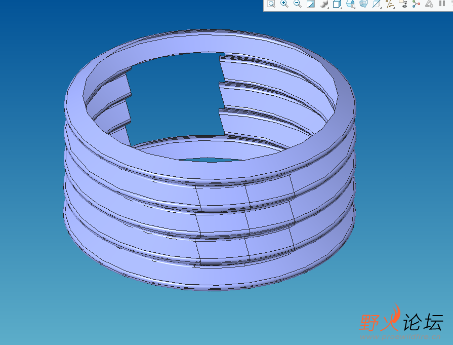

[求助] 补面补面,哪位大侠来露一手
454
528

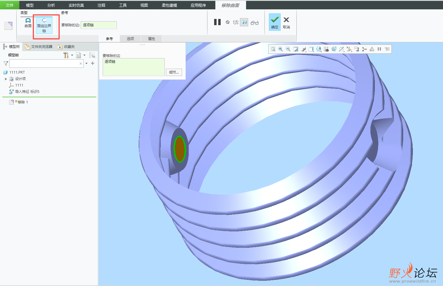

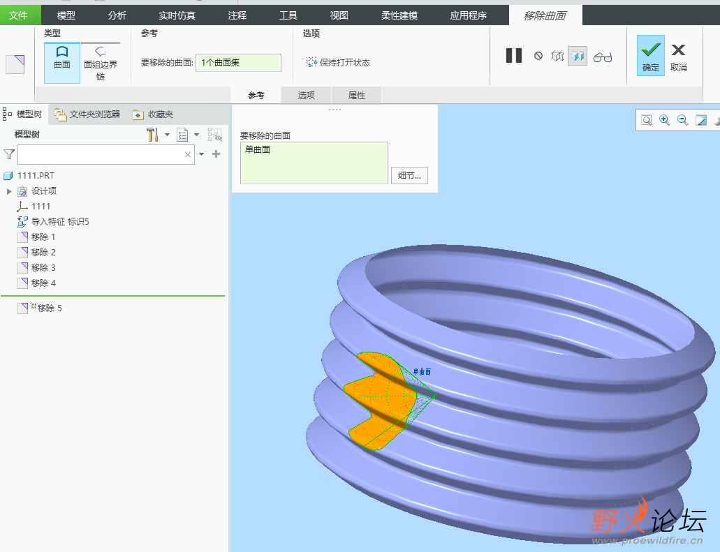

跟精度没关系   直接移除就可以了

huigz058450 发表于 2026-1-10 17:03
跟精度没关系   直接移除就可以了
我精度  直接调的最低 0.0001

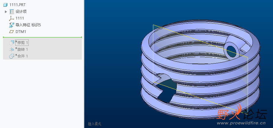

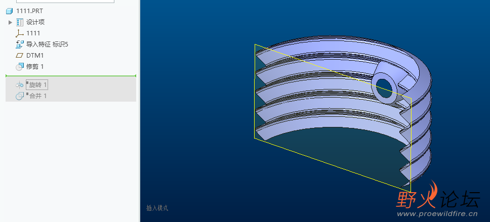

发表于 2026-1-30 15:28 | 显示全部楼层
拉伸把需要补面的地方切除,然后边界混合。

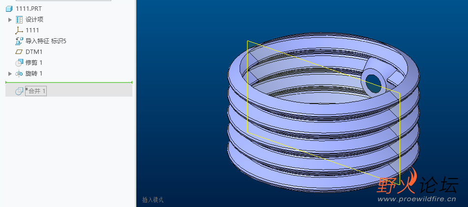

发表于 2026-2-2 14:19 | 显示全部楼层
我是这样搞的
